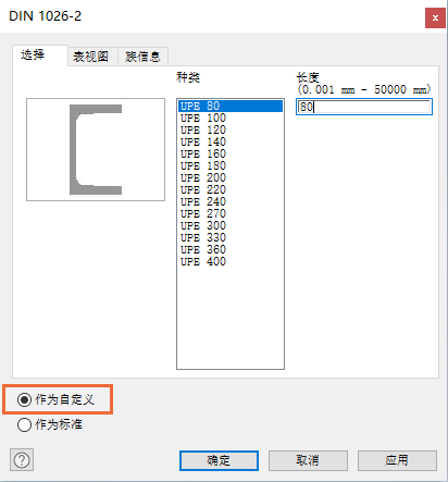

在 Inventor 部件文件中添加库时,您可以使用自定义资源中心 (CC) 更改名称、特性等。

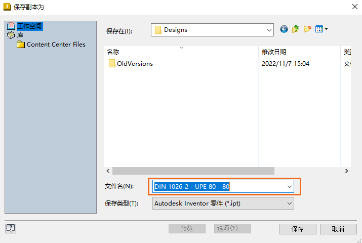

将 CC 零件添加为自定义零件时,默认情况下,Vault 文件编号和 VDS 保存将被抑制。可以将自定义 CC 零部件保存到项目路径。没有文件编号和 VDS 交互。

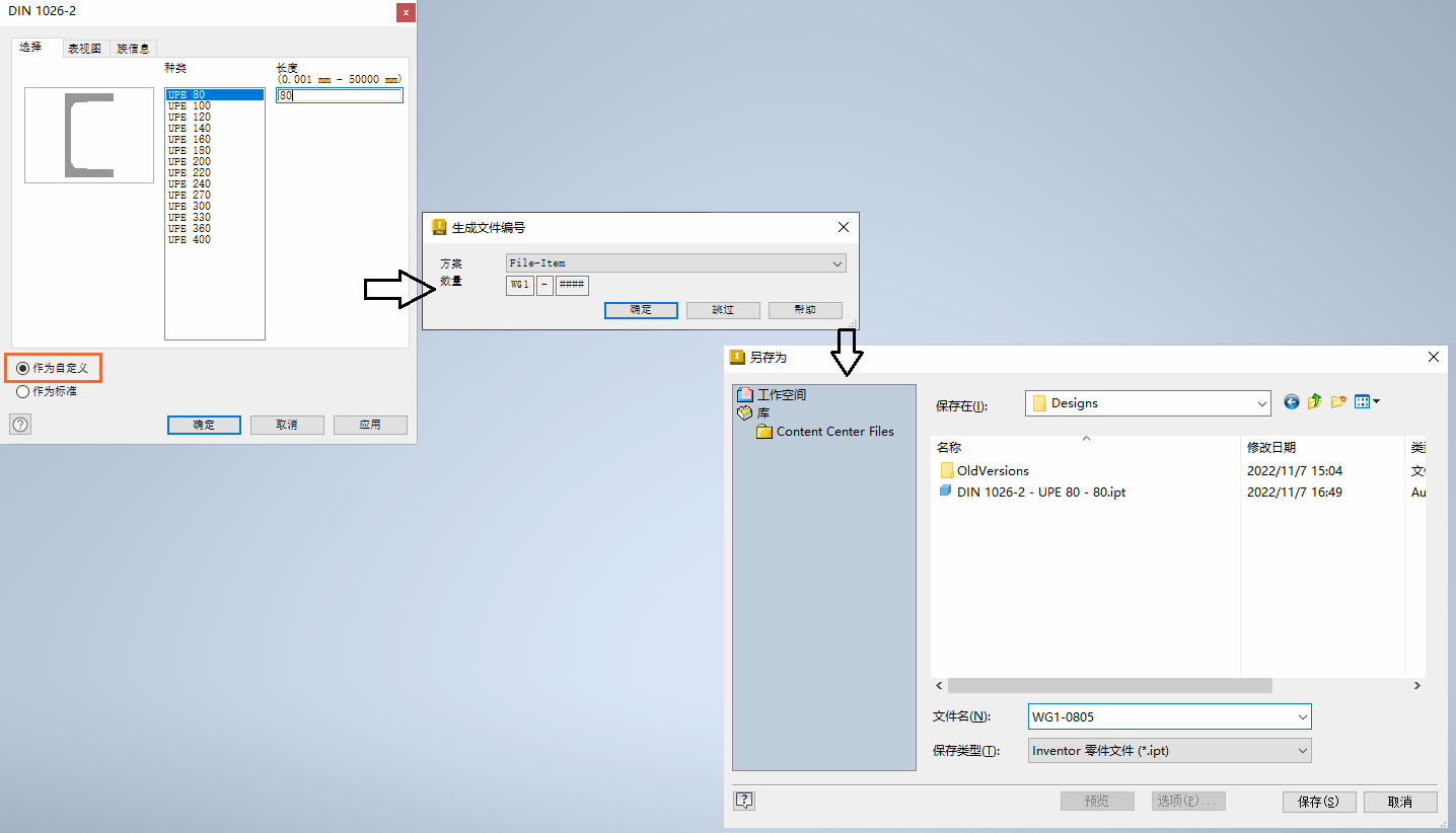

配置该选项以仅启用 Vault 编号,而无需 VDS 交互。
在此处,如果将自定义 CC 零部件保存到项目路径,将显示“Vault 文件编号”对话框以建议文件名。在“另存为”对话框中,选择文件位置。
若要仅启用 Vault 编号,请编辑配置文件以将“InteractionEvents”添加到 EnableVaultNumSchemeForCmds。
在编辑配置文件之前,请创建原始配置文件的副本,并将其另存为‘默认’_‘您的姓名的首字母大写’。
确保不修改除“dataStandard.InvAddIn.dll.config”之外的其他任何文件。

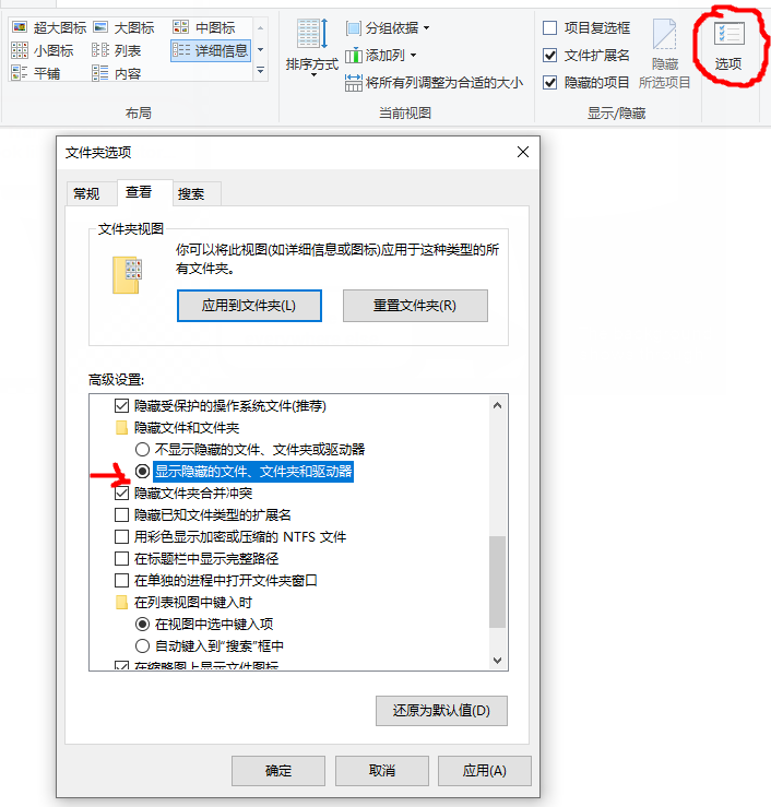

在“Windows 文件资源管理器”>“选项”中启用“显示隐藏的文件、文件夹和驱动器”以找到相应的文件夹。

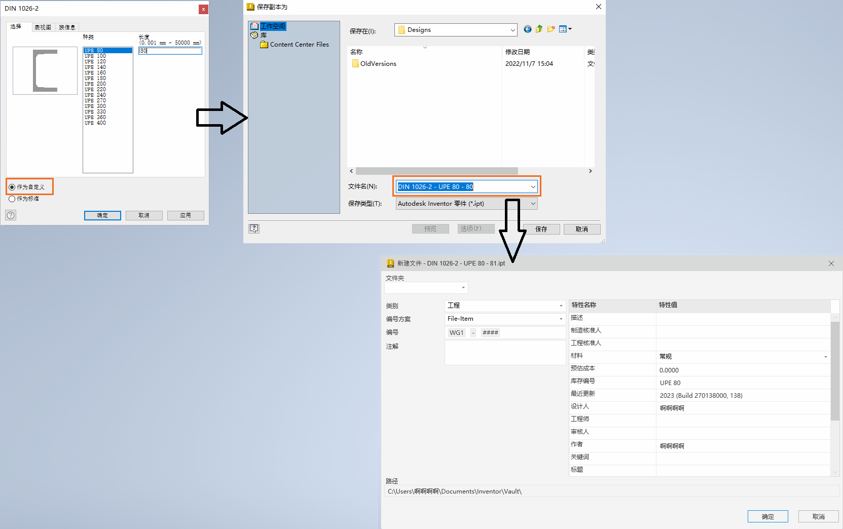

配置该选项以启用 Vault 编号和 VDS 数据表交互。
在此处,如果将自定义 CC 零部件保存到项目路径,“另存为”对话框是“从资源中心放置”选项的一部分。VDS 对话框将覆盖文件位置(如在 VDS 对话框中选择的位置)和文件名(使用文件 Vault 编号或手动文件名覆盖)。
若要启用 VDS 保存对话框,请从 DisableVdsForCmd 中删除“InteractionEvents”。
