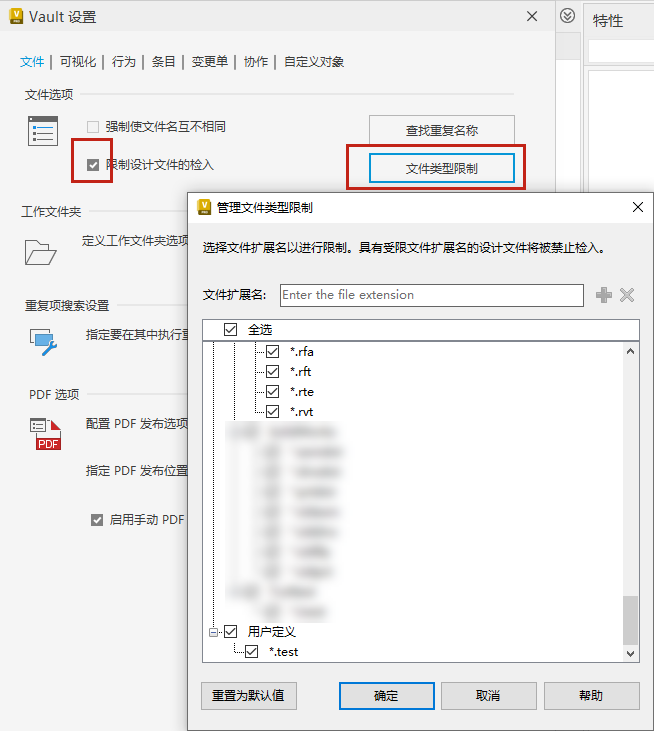

要查看/更新文件扩展名限制,请执行以下操作:
转到“Vault 设置”,然后单击“文件”选项卡。
单击“文件类型限制”。
“管理文件类型限制”对话框即会显示。该对话框将列出所有系统文件扩展名和用户定义的文件扩展名。
在“管理文件类型限制”对话框中,
单击“确定”以保存更改。
单击“重置为默认值”以恢复原始文件扩展名设置。
