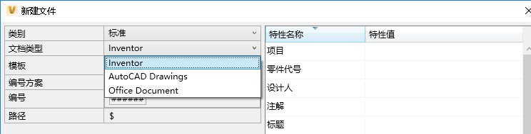

Data Standard 的默认“新建文件”对话框含有一个名为“文档类型”的组合框。
当用户从“文档类型”列表中选择一个选项并单击“确定”时,新的 Data Standard File 函数会在与该文档类型相关的 Vault 文件夹路径中查找模板。该模板用于生成新文件。

元素 <Name> 定义了在“新建文件”对话框上的组合框中显示的值。元素 <TemplatePath> 对于用户是不可见的,它用于设置视图模型内的“TemplatePath”。
“文档类型”组合框如下所示:
