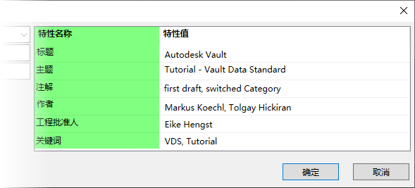

- 学习如何为标签、工具提示和菜单命令应用多语言占位符
- 学习如何为 CAD 应用特性标签
