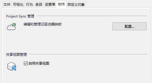

协作管理设置
管理员可以启用、禁用和管理“共享的视图”和“Project Sync”。
访问“协作”选项卡。
  1. 单击“工具”>“Vault 设置”。
  2. 在“Vault 设置”对话框中,选择“协作”选项卡。
Project Sync 管理
注意:仅 Vault Professional 中提供此功能。您还需要订购 Fusion Team 才能使用 Project Sync。
在 Vault 和 Autodesk 云驱动器之间配置文件同步。使用 Project Sync,您可以执行以下操作:
启用手动同步
使用手动同步可以根据需要将内容上传到云驱动器或者从云驱动器下载内容。
共享视图
使用共享视图可基于模型或设计的视觉表示来在线进行协作。例如,为客户创建一个共享视图以请求批准,或者让现场销售团队能轻松访问共享视图以进行现场演示。
有关详细信息,请参见关于共享视图
重要信息:共享视图适用于 Vault Professional 订阅方。
