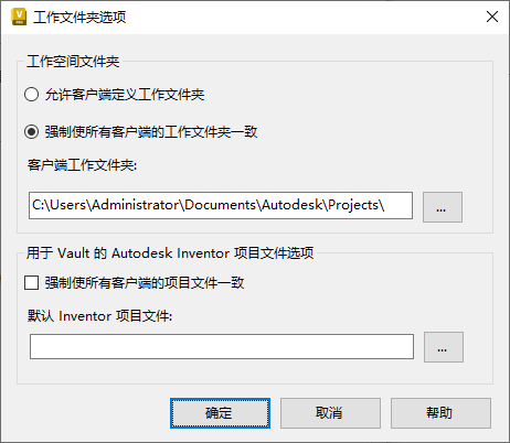

  4. 在“工作文件夹”区域中,单击“定义”。
  5. 在“工作文件夹选项”对话框中,选择“强制使所有客户端的工作文件夹一致”。
  6. 在“客户端工作文件夹”字段中为工作文件夹指定共享网络位置,或者浏览到某个位置。
    注意:共享工作文件夹的路径可以为:
    • 网络路径:\\designco\users\jstewart
    • 包含目录系统变量的路径:\\designco\users\%username%
  7. 单击“确定”。
