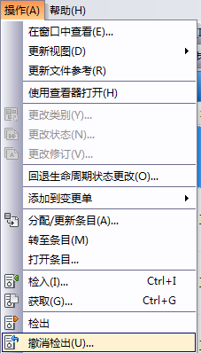

  1. 在 Autodesk Vault 中,选择已检出的文件。
  2. 单击“操作”>“撤消检出”。

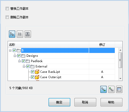

  3. 在“撤消检出”对话框中,指定是否要用当前存储在 Vault 中的版本替换本地文件,以及是否要删除文件的工作副本。选择“替换工作副本”可以重设对文件的工作副本所做的所有更改。
    Vault Professional 中多个文件的“撤消检出”对话框
  4. 单击从属项 图标以包含选定文件的子项。单击父项 图标以包含选定文件的父项。
  5. 单击“确定”。
