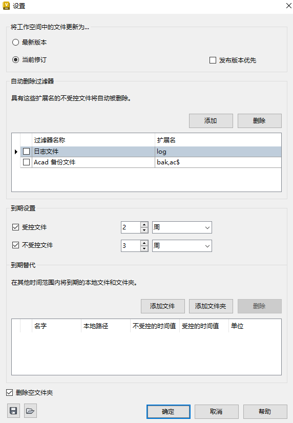

指定同步设置
在工作空间同步向导的“设置”对话框中指定工作空间同步设置以适合您的个人工作环境。
在 Vault 客户端中,从工具栏上的“工作空间同步”下拉菜单中选择“工作空间同步”。
此时将启动工作空间同步向导。
在工作空间同步向导的第一个屏幕中,单击“设置”
此时将打开“工作空间同步设置”对话框。
在工作空间中更新文件
通过“在工作空间中更新文件”区域,您可以确定要将文件更新为最新版本、当前修订还是具有发布偏向的当前修订。
选择以下更新选项之一:
如果选择“当前修订”,请选中“发布偏向”复选框,以在执行同步时优先同步已发布的修订,而后再同步未发布的修订。
自动删除过滤器
您可以指定从工作空间中自动删除的不受 Vault 控制的文件类型。同步期间,将删除工作文件夹中匹配指定文件扩展名的所有文件。系统提供了两个过滤器,默认情况下均处于关闭状态:日志文件 (.log) 和 Acad 备份文件(.bak、ac$)。
- 单击“添加”创建新的删除过滤器。
- 名为“新删除过滤器”的新过滤器将添加到列表中,默认情况下,该过滤器处于打开状态。
- 在“过滤器名称”字段中,为此过滤器输入名称。
- 在“扩展名”字段中,指定哪些文件扩展名与此过滤器相关联。使用逗号分隔多个扩展名。
- 激活过滤器后,将在同步期间自动删除由此过滤器指定的文件类型。选中某个过滤器旁边的复选框可以激活此过滤器。取消选中某个过滤器旁边的复选框可以关闭此过滤器。
- 若要从列表中删除某个过滤器,请选择此过滤器,然后单击“删除”。
注意:如果“替代”设置为“从不”,将不会从文件夹中删除自动删除过滤器要删除的文件。
到期设置
无论工作空间中的文件是否受 Vault 控制,您均可以为其设置到期条件。
选中“受控文件”复选框将到期条件应用到本地工作空间中受 Vault 控制的文件。
指定数量和持续时间以确定到期的文件。可以选择天或周作为持续时间。
选中“不受控文件”复选框将到期条件应用到本地工作空间中不受 Vault 控制的文件。可以选择天或周作为持续时间。
注意:如果持续时间设置为 0,则到期时间段为即时。
到期替代
到期设置适用于本地工作空间中所有受控和不受控的文件。可以为更加精确的到期条件的特定文件和文件夹设置到期替代。
注意:在工作空间同步期间,已从 Vault 中删除的文件也将从本地工作空间中删除。从过期时间范围中排除文件夹不会阻止此删除。如果您不希望同步某个文件,请清除该文件旁边的复选框。
- 单击“添加文件”选择要为其设置到期替代的特定文件。单击“添加文件夹”选择要为其设置到期替代的特定文件夹。选定的文件和文件夹将显示在替代列表中。从替代列表中选择文件或文件夹,然后单击“删除”从此列表中删除该条目。
- 您可以通过全局到期设置为文件夹和各个文件指定不同的持续时间和时间段。从“单位”下拉菜单中选择“从不”以避免文件或文件夹到期。
删除空文件夹
- 选中“删除空文件夹”复选框可以在某文件夹中的最后一个文件删除(由于同步文件)后从本地工作空间中删除该文件夹。
导出或导入同步设置
可以将同步设置导出到 .xml 文件,也可以从 .xml 文件导入同步设置。这样,该设置文件就可以由其他用户导入,也可以在从命令行运行工作空间同步时指定。
- 单击“导出设置”将当前设置保存在 .xml 文件中。在“另存为”对话框中,为该设置文件指定文件名和位置,然后单击“保存”。
- 单击“导入设置”打开一个工作空间同步设置 .xml 文件。在“打开”对话框中,选择要导入的 .xml 文件,然后单击“打开”。
