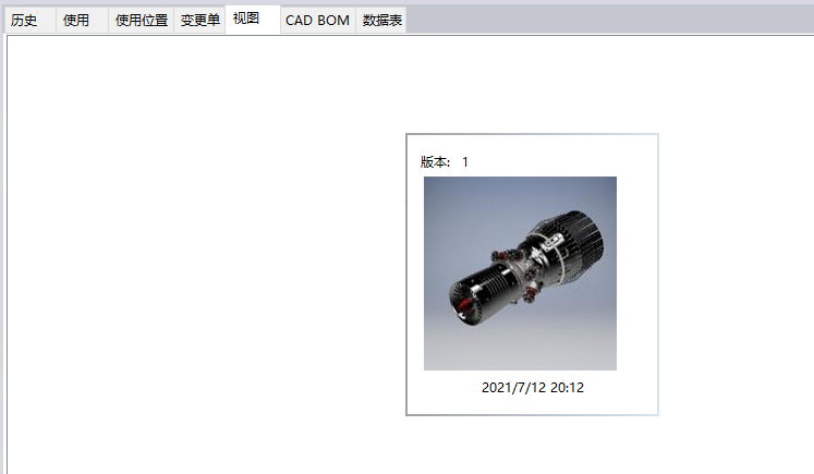

在 Vault 中查看文件的步骤:
预览样式默认为轮播缩略图,这样您便可以在 Vault Basic 中循环查看文件的历史版本,以及在 Vault Professional 中循环查看文件的历史修订。文件版本或修订将显示在每个缩略图的顶部,上次检入日期将显示在底部。

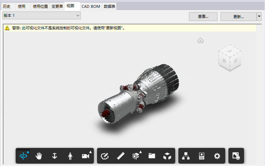

  1. 在“视图”选项卡中,单击缩略图以查看文件。
  2. 使用 Autodesk 查看器或 Autodesk Design Review 时,选定的文件将显示在预览窗格中(取决于在配置 Vault 选项下选择的用于查看文件的选项)。默认情况下,Autodesk 查看器设置为查看文件。
  3. 单击“在窗口中查看”以在单独的窗口中查看文件。

    1. 如果选定的文件没有与之相关联的可视化文件,则视图为空。单击“使用查看器打开”以使用外部应用程序查看文件。
    2. 如果出现以下情况,系统将会发出警告消息:
      1. 可视化文件的“可视化状态”特性的值为“旧”或“未同步”
      2. 存在相关文件的更新版本
      3. 此可视化文件不是最新版本
      4. 此可视化文件不是最新版本且与数据文件版本不同步。
    3. 如果显示的警告消息指示由于存在更新的数据文件而导致此可视化文件可能过期,则可以发布一个更新的可视化文件并将其附着到此数据文件,从而丢弃过期的可视化文件。在“查看”选项卡中单击“更新”以更新当前选定的文件版本的可视化文件。
  4. 使用查看器控件可以缩放、平移、打印等。有关详细信息,请参见“查看器工具栏”详细信息。
    有关使用 ADR 的帮助,请在“视图”选项卡中的文件上单击鼠标右键,然后单击“在 Autodesk Design Review 中打开”。在 Autodesk Design Review 窗口中选择 F1 键以查看帮助。
  5. 使用版本滑块查看可视化文件的历史。
注意:使用 Autodesk 查看器进行查看时,仅支持 DWF/DWFx 和 PDF 文件。
