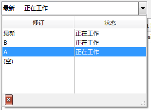

选择修订
注意:Autodesk Vault Professional 中提供了修订功能。
显示文件的所有修订。从下拉菜单中选择您要检出的修订。
如果您从下拉菜单中选择了“最新”,或者选择多个文件进行检出,则将自动检出主要修订的最新版本。
注意:有关详细信息,请参见了解修订

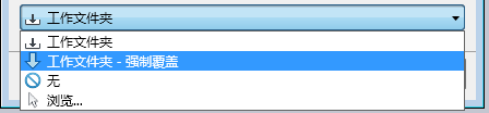

工作文件夹下拉菜单
指定是使用默认的工作文件夹,还是选择另一个文件夹来存储下载对象的本地副本。还可以选择无工作文件夹。
注意:有关详细信息,请参见管理工作文件夹
