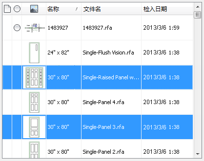

栅格
网格中显示满足当前搜索参数的 Revit 族类型。选择一个 Revit 族类型以将其载入。
注意:如果选择 Revit 族文件,“搜索条件”列表将会更新以包含该族文件名称(例如 File:FileName.rfa)。

    输入的字符串将添加到搜索的参数列表中。网格将显示 Vault 中与搜索字符串匹配的所有族类型。适用于网格中的族类型的一组参数会显示在参数列表中。
  3. 在网格中选择一个或多个族类型,然后单击“加载”。

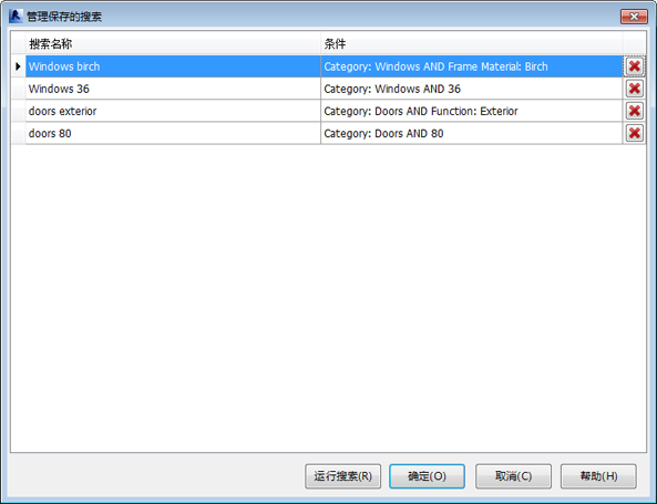

管理保存的搜索
  1. 启动“加载族”对话框。
  2. 单击搜索文本框旁边的下拉箭头,然后选择“管理保存的搜索”。
    “管理保存的搜索”对话框将打开。
  3. 如果要重命名已保存的搜索,请在名称字段中单击,然后修改文本。
  4. 如果要删除搜索,请单击搜索行旁边的删除按钮
  5. 单击“确定”以保存更改并关闭“管理保存的搜索”对话框。
    单击“运行搜索”以运行选定的搜索。
    随时单击“取消”以退出,而不进行保存。
