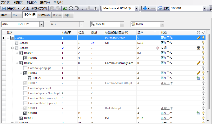

BOM 表状态图标
请务必了解“BOM 表”选项卡的图标和状态设置,以便以最佳方式管理 BOM 表。
注意:只有 Vault Professional 中提供 BOM 表功能。
条目的 BOM 表视图
状态图标和详细信息
图标 | 详细信息 |
| 条目存在于 Vault 中。 |
| 条目存在,但行在 BOM 表中处于关闭状态。 |
| 没有分配条目。文件是分配有条目的父项的子项,但没有为该子文件分配条目。 |
| 条目行由分组在一起的多行组成,以浅色主题显示。 |
| 条目行由分组在一起的多行组成,以深色主题显示。 |
| 条目行由分组在一起的多行组成,以经典主题显示。 |
| 条目行处于开启状态。条目包含在所有 BOM 表流程中。 |
| 条目行处于关闭状态。出于跟踪目的列出了条目,但该条目未包含在 BOM 表流程中。 |
| 条目可进行编辑。 |
| 条目已锁定,无法进行编辑。 |
| 条目已创建,但尚未保存到 Vault 中。 |
| 条目已过期。但是,可能存在较新的修订。 |
| 条目不可编辑,因为其他用户当前正在编辑父文件。 |
状态字体和详细信息
字体 | 详细信息 |
蓝色、粗体、斜体字体。 | 特性已被用户替代,但尚未保存到 Vault 中。 |
黑色、斜体字体。 | 数量已被用户替代并且已保存到 Vault 中。 |
黑色、常规字体。 | 数量已保存到 Vault 中。 |
