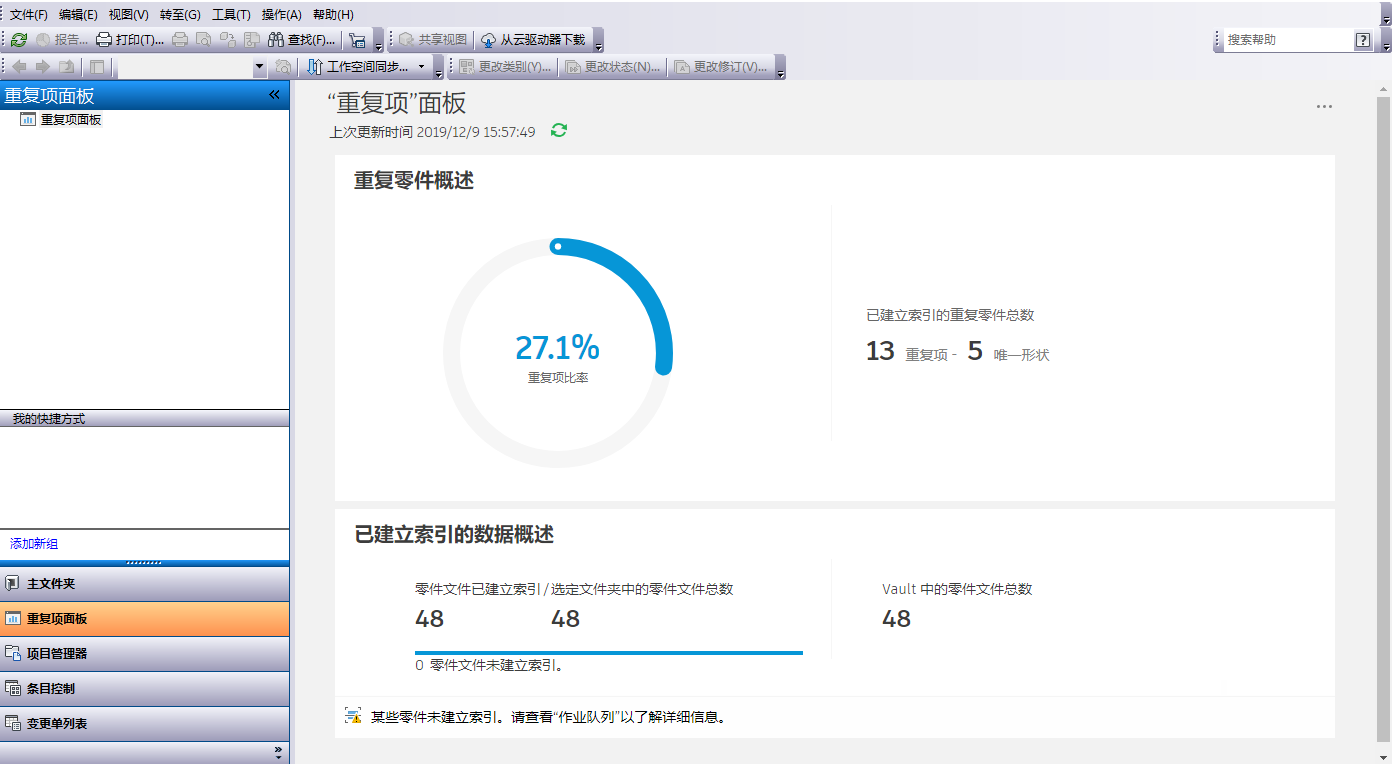

使用“重复项面板”查看数据
使用该面板可以查看重复零件和已建立索引的零件的状态。
“重复项搜索设置”对话框中指定的文件夹已建立索引时,数据才可用。
  1. 若要访问该面板,请从 Vault Client 的导航窗格中单击“重复项面板”
  2. 查看有关重复零件和已建立索引的零件的数据。
  3. 单击 可刷新“重复项面板”中的数据。
查看重复项报告
单击该选项可显示重复零件的报告。您可以将其导出为 Excel、PDF 或 Word 格式。
重复项概述
显示已建立索引的零件的概述
已建立索引的重复项总数
显示指定文件夹中相同形状的重复零件的数量。
已建立索引的数据概述
显示已建立索引的零件的概述。
零件文件已建立索引
已建立索引的指定文件夹中的 Inventor 零件文件的数量。
要建立索引的零件文件总数
要建立索引的指定文件夹中的 Inventor 零件文件的数量
Vault 中的零件文件总数
显示 Vault 中 Inventor 零件文件的总数。
重复率
表示重复零件的数量除以指定文件夹中的零件文件总数。
查看重复零件报告
  1. 单击“重复项面板”右上部分中的 “查看重复项报告”。将显示一个报告,其中显示重复的组和零件。可以将报告导出为 Excel、PDF 或 Word 格式。
