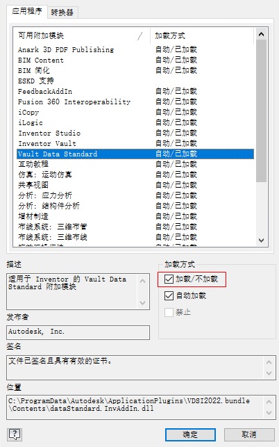

启用适用于 Inventor 的 Data Standard
请执行以下步骤来加载、卸载 Vault Data Standard。
  1. 在 Autodesk Inventor 中的功能区上,单击“Vault”>“加载”以启用 Data Standard 附加模块,或者单击“Vault”>“卸载”以禁用 Data Standard 附加模块。
    或者,在 Autodesk Inventor 中的功能区上,单击“工具”>“附加模块”。
  2. 在“附加模块管理器”对话框中双击列表中的“Vault Data Standard”,在“已加载”和“已卸载”之间进行切换。加载行为列表会更新,以反映选定的行为。
    或者
    选中“加载行为”复选框以加载或卸载 Data Standard。
  3. 单击“确定”。

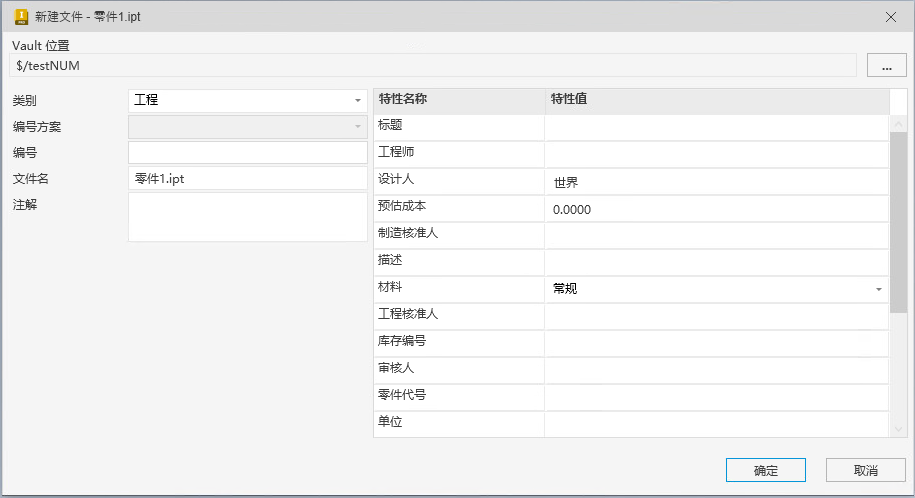

保存文件
如果启用 Data Standard 功能,则每次您第一次保存文件时系统都会提示您输入文件详细信息。无论您是在主工具栏上单击“保存”,还是在 Data Standard 功能区上单击“保存”,都会发生这种情况。输入所需的详细信息,然后单击“确定”以保存您的数据。如果管理员启用了 Vault 的“检入”对话框,则系统还可能提示您填写检入详细信息。

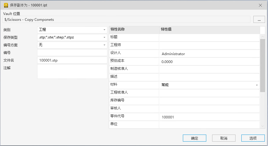

“保存副本为”(仅限 Inventor)
使用“保存副本为”可通过其他格式(例如 DWG、STP、PDF 或 DXF)复制零件、部件、工程图或表达视图。
  1. 当零件、部件、工程图或表达视图处于打开状态,请单击“保存副本为”。
  2. 在“保存副本为”对话框中,选择类别、要将打开的文件复制到的格式和编号方案(如果适用)。如果需要,输入注释。

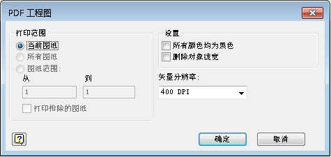

  3. 单击“选项”按钮以自定义文件的打印范围、显示设置或矢量分辨率。单击“确定”。
  4. 单击“保存副本为”对话框上的“确定”,以将文件另存为新格式。
    文件将自动保存在工作空间和 Vault 中。无需执行 Vault 检入。
