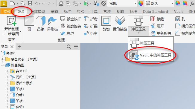

在 Inventor 中使用“Vault 中的冲压工具”命令从 Vault 中浏览要插入到草图孔中心节点上的面中的三维 iFeature 形状。
钣金冲压工具是具有额外属性的 iFeature,可在零件的面中切割简单或复杂的孔形状,包括贯通折弯。
在功能区上,单击“钣金”选项卡 >“冲压工具”,然后选择“Vault 中的冲压工具”。
在“从 Vault 选择文件”对话框中,浏览冲压形状,然后单击“打开”。此时将打开“冲压工具”对话框。
