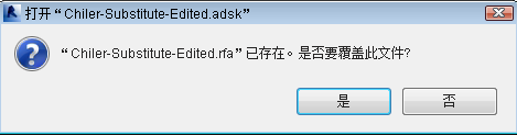

注意:在某个 .adsk 文件已被转换为 .rfa 文件后,如果打开该 .adsk 文件,系统将询问您是否要覆盖现有的 .rfa 文件。
单击“是”覆盖对本地驱动器中的文件所做的任何更改,或者单击“否”取消。
