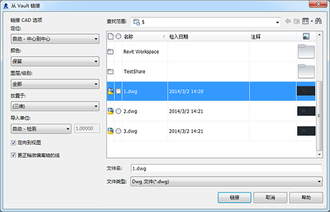

  1. 在 Revit Vault 功能区中单击“从 Vault 链接”。
  2. 找到要插入的 DWG。
  3. 从“定位”下拉列表中选择定位配置。
  4. 从“颜色”下拉列表中选择颜色配置。
  5. 在“放置于”下拉菜单中选择要放置 DWG 的位置。
  6. 如果需要,请修改导入单位。
  7. 单击“链接”以插入 DWG。
