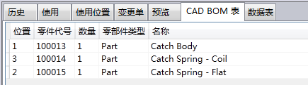

CAD-BOM 表预览
CAD-BOM 表预览窗格显示选定文件的 BOM 表详细信息,包括从外部应用程序收集的任何数据。

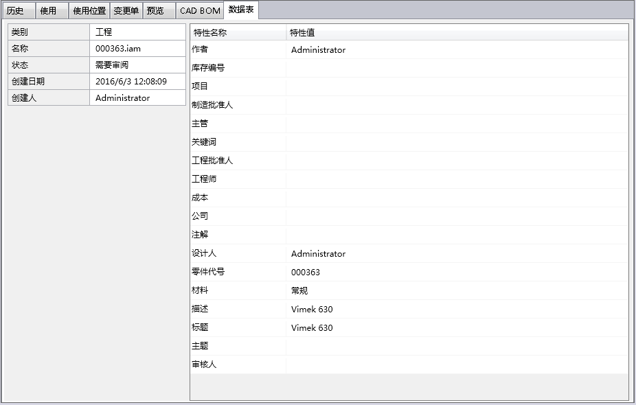

数据表预览
数据表预览显示您的管理员确定的标准文件特性。例如,默认数据表提供了相关文件信息(例如,生命周期状态和类别)的概览视图。
