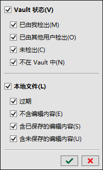

过滤 Vault 浏览器
使用“过滤器”菜单可以过滤 Vault 浏览器中列出的文件。
- 选择“已由我检出”仅列出当前由您检出的文件。
- 选择“已由其他用户检出”仅列出由其他用户检出的文件。
- 选择“未检出”仅列出未由您或其他用户检出的文件。
- 选择“过期”以仅列出已过期的文件。
- 选择“不在 Vault 中”将仅列出当前不在 Vault 中的文件。
- 选择“不含编辑内容”仅列出未在本地进行编辑的文件。
- 选择“含已保存的编辑内容”仅列出在本地进行了编辑并已保存的文件。
- 选择“含未保存的编辑内容”仅列出在本地进行了编辑但尚未保存的文件。
您还可以选择“Vault 状态”或“本地文件”以选择该类别中的所有选项。
