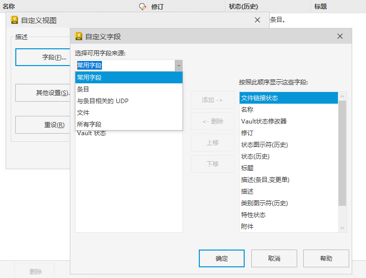

基于对象类型的特性
特性(列)基于对象类型。在某些情况下,特性会被标记(条目、变更单),以表示它们对条目和变更单是唯一的。
选择特性时,请先从下拉列表中选择特性类型,这样就能知道该特性列应用于哪个对象。
