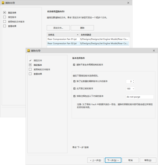

从“主客户端”视图中清除版本
从“主客户端”视图中清除 Vault 中的文件/条目版本。
从主 Vault Client 清除文件的步骤:
  1. 选择一个或多个文件,然后从“编辑”菜单中选择“清除”,或
    在文件上单击鼠标右键,然后选择“清除”。
  2. “清除”向导会列出在主窗格中选定的一个或多个文件。单击“添加文件”以包括 Vault 中的其他文件。
    要从待清除的文件中排除某个文件,请从列表中选择该文件,然后单击“删除”。
    可以将选定文件的父项和子项包含在清除中。在列表中的文件上单击鼠标右键,然后选择“添加父项”或“添加子项”以包含相关文件。
  3. 单击“下一步”。
  4. 单击“清除不受生命周期控制的版本”以清除修订和生命周期规则未定义的版本。此操作将激活“指定版本选择条件”框。
  5. 在“指定版本选择条件”框中,选中每个选择规则旁的复选框以确定要清除的数据:
    除了此数量的最新版本以外的版本指定在 Vault 中保留多少个文件版本。
    此天数之前的版本指定要将文件保留多长时间再清除。
    排除注释包含以下内容的版本输入 Vault 中的文件的“备注”字段内所包含的文本字符串。任何包含此字符串的文件都将被排除在清除过程之外。
    此选项仅在选中上述任何复选框时可用。
  6. 单击“下一步”。
  7. 如果对要清除的版本有任何限制,则会列出受限制的版本和限制的原因。
  8. 单击“完成”以清除那些不受限制的版本,或单击“取消”退出“清除”向导。
    注意:对于因链接到 Vault Professional 中的条目而受限制的版本,当该版本从属于某个父文件版本时,其不能无条件清除。必须从条目控制中删除相应的条目后,才能清除该版本。
  9. “清除结果”屏幕将概述那些被成功删除的版本以及由于受到 Vault 限制而未被清除的版本。
  10. 用户可以选择将报告生成为 Excel 文件 (.xls),然后执行以下操作之一将其保存在本地计算机或 Vault 中:
    • 若要将报告保存到本地计算机中,请单击“保存”。在“另存为”对话框中,导航至要在本地计算机中存储该文件的文件夹结构。输入报告名称,然后单击“保存”。
    • 若要将报告保存到 Vault 中,请单击“发送至 Vault”,以显示 Vault 文件夹列表。选择要保存报告的 Vault,输入报告的名称,然后单击“保存”。
  11. 单击“关闭”。

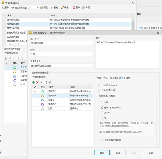

设置生命周期状态情况下的清除
在设置生命周期状态时,有一个“控制”选项卡,您可以在其中设置应保留的文件版本:处于该状态的所有版本、第一个和最后一个版本、处于该状态的最后一个版本或无。配置指定给生命周期定义的文件的清除配置,以帮助管理 Vault 文件的保留。清除 Vault 将始终先基于生命周期控制设置进行清除。
配置控制首选项的步骤:
  1. 单击“工具”>“管理”>“Vault 设置”。
  2. 在“Vault 设置”对话框中,单击“行为”选项卡 >“生命周期”。
  3. 在“生命周期定义”对话框中,选择生命周期定义的名称,然后单击“编辑”。
  4. 从“生命周期状态”网格中,选择您要编辑的状态,然后单击“控制”选项卡。
  5. 选择以下选项之一:
    • 全部 - 执行清除操作时,不删除任何处于此状态的版本。对于创建的版本不是很多或者每个版本都很关键的状态,建议使用此选项。
    • 第一个和最后一个 - 执行清除操作时,除每个系列中的第一个和最后一个版本外,处于此状态的所有版本都会删除。此选项适用于第一个文件和最后一个文件之间的更改非常有用的状态。
    • 最后一个 - 执行清除操作时,除每个系列中的最后一个版本外,处于此状态的所有版本都会删除。建议将此选项用于“文件处于此状态”这样一条记录很重要的状态。
    • - 清除后,除修订的最新版本和父文件使用的版本外,不保留处于此状态的任何版本。
    注意:基本清除规则也将应用于选定选项
    重要信息:执行清除操作后,处于此状态的文件的记录将不再存在。
  6. 启用“包含现有文件版本”复选框,对现有文件版本的生命周期状态应用清除限制。
    注意:如果未选中此框,则清除版本控制设置将仅适用于新文件版本。
现在,当清除 Vault 时,系统将根据该版本的生命周期控制设置构建符合条件的文件和条目的列表。
以下示例重点介绍了在生命周期方案情况下将清除哪些文件。考虑到没有依赖关系,以下是清除设置:
我们在不同的修订和生命周期状态下有不同的版本。
V1V2V3V4V5V6V7V8V9V10
修订 A修订 A修订 A修订 A修订 B修订 B修订 B修订 C修订 C修订 C
正在工作正在工作需要审阅已发布正在工作正在工作已发布正在工作正在工作正在工作
现在,清除后,除 V3、V4、V7 和 V10 外的所有版本都将按照条件清除,并且以下版本在清除后仍保留。根据选择条件,我们选择保留最后三个还是最后五个并不重要。
  V3V4  V7  V10
  修订 A修订 A  修订 B  修订 C
  需要审阅已发布  已发布  正在工作
