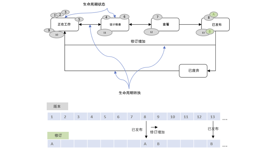

生命周期状态表示 Vault 数据生命周期中的特定时点(例如“正在工作”、“审阅”或“已发布”)。
每次检入以及状态更改时,都会在 Vault 中自动创建版本。因此,每个版本都是历史记录中的一个点。
您可以使用修订为重要里程碑或文档及相关文件的一组更改添加标签。标签本身即是修订,该修订所影响的文件集合被视为修订级别。修订级别以后可以进行检索,因此系统会保留与此特定修订相关联的文档及相关文件版本。
生命周期定义是一个引擎,可配置为根据 Vault 对象在设计流程中的位置自动为这些对象指定安全性、行为和特性。
注意:具有特定权限的用户可以创建生命周期定义。
生命周期定义使用状态来识别对象在生命周期中的状态。例如,我们执行一个简单的工程流程,其中生命周期状态包括“正在工作”、“审阅”和“已发布”。
对象将基于生命周期定义的转换规则从一个状态转换到另一个状态。这些转换规则可以根据管理员指定的条件来确定状态何时会更改、更改是否可以手动或自动进行(或以这两种方式进行)。例如,可以将生命周期定义配置为在其从一种状态转换为另一种状态时自动修订文件。或者,如果用户将文件夹的状态更改为“过时”,生命周期定义可以自动对文件夹应用安全性设置,以便仅管理员可以修改文件夹及其内容或恢复它以供使用。
在上图中,在“正在工作”状态或“已发布”状态下工作时,对象版本会不断递增(修订 A 的版本从 1 递增到 8)。当对象从“已发布”状态转换到“正在工作”状态时,修订从 A 切换到 B。因此,版本会随着每次检入或状态更改而递增,而修订会根据转换规则而递增。
