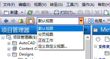

自定义视图的同时,即修改当前视图。当前视图位于“高级”工具栏中。单击向下箭头可选择其他视图选项。

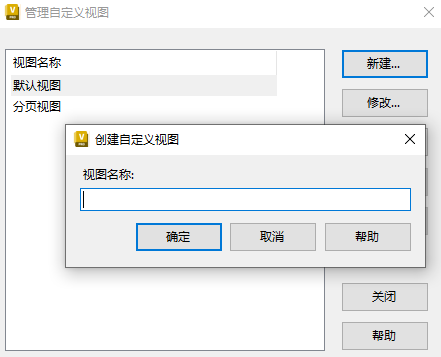

  1. 在“高级”工具栏上,单击向下箭头,然后选择“定义自定义视图”。
  2. 在“管理自定义视图”对话框中,单击“新建”以创建新的自定义视图。
  3. 在“创建自定义视图”对话框中,输入名称,然后单击“确定”。您也可以编辑、复制、重命名或删除自定义视图。
    • 单击“修改”可更改选定视图的设置。对视图所做的更改将自动保存到视图定义中。
    • 单击“复制”可将选定视图的设置复制到新创建的视图中。每次只能复制一个视图。
    • 单击“重命名”可重命名选定视图。
    • 单击“删除”可删除选定视图。无法删除默认视图。
  4. 单击“关闭”可关闭对话框并应用设置。

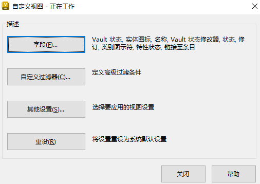

  1. 在“管理自定义视图”对话框中,选择要修改的自定义视图。
  2. 单击“修改”可更改选定视图的设置。
    注意:对视图所做的更改将自动保存到视图定义中。
  3. 在“自定义视图”对话框中,选择要修改的内容。
自定义视图字段

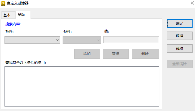

自定义过滤器
使用此功能,您可以基于特性、操作和值的任意组合来细化数据列表。

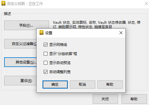

自定义其他视图设置
您可以通过单击“自定义视图”对话框中的“重设”来恢复原始视图设置。
