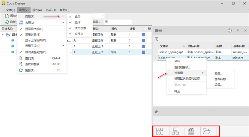

右侧面板(导航面板)
默认情况下,右侧会显示“编号”面板。选择“视图”>“面板”可显示隐藏的面板。
这些面板中的功能也可以在主网格中执行。有关详细信息,请参见“Copy Design 界面”。

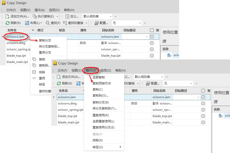

Copy Design 操作
以下列表介绍了您可以对“Copy Design”对话框中的文件执行的操作。
全部复制对“Copy Design”对话框中的所有文件设置复制操作。
复制顶端节点对“Copy Design”对话框中顶端节点处的所有文件设置复制操作。
复制对所有选定文件设置复制操作。按住 Ctrl 键可同时选择多个文件。
复制到对所有选定文件设置复制操作,并且选定文件将放置在指定的文件夹中。
注意:对于执行此操作的文件,不会保留原始文件夹结构。
复制分支对选定文件及其下面的整个文件结构(分支)设置复制操作。
将分支复制到对选定文件及其下面的整个文件结构(分支)设置复制操作,并将目标路径设置为指定的文件夹。注意:当复制操作完成后,复制的文件将放置在特定文件夹中并保持原始文件夹结构。
重用对选定文件设置重用操作。将重用选定文件,而不是创建副本。这是最大限度减少在多个设计位置必须使用的文件副本数量的好方法。
重用库文件可以使用快捷菜单中的操作来设置选定库文件的重用操作。使用此操作时,最初设置为“复制”的选定库文件现在将设置为“重用”。
注意:在新的 Copy Design 中,“操作列”的空值表示文件已重用。此操作可在快捷菜单中使用。但是,只有在选择库文件后才能访问它。
重用所有库文件此操作将设置所有复制的库文件以在主网格中重用。
全部重用“Copy Design”对话框中的所有文件都设置为“重用”。
重用分支对选定文件及其下面的整个文件结构设置重用操作。
重用分支库文件此操作将设置所有复制的库文件以在选定分支中重用。
注意:此操作可在快捷菜单中使用。但是,只有在选中分支库文件时,才能访问该操作。
替换将选定文件替换为指定文件。原始文件的名称将更改为替换文件的名称。
排除对选定文件设置排除操作。此操作只能用于父文档文件。如果对结构中的其他任何文件设置了此操作,则会在复制操作期间重用该文件。
转至您可以使用“源文件夹”选项转至 Vault Client 中的原始文件。复制操作完成后,您可以使用“目标”选项转至 Vault Client 中新复制的文件。

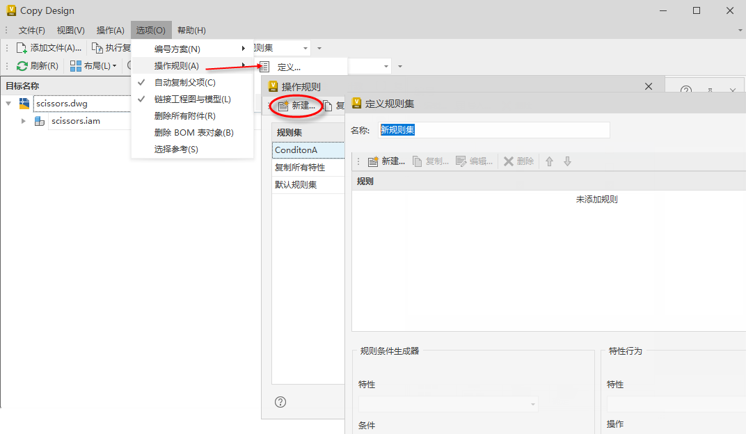

操作规则
操作规则集是规则的集合,这些规则定义了在复制过程中新建文件的特性行为。规则集可用于重置目标文件的类别、映射文件特性,或者清除或重置文件特性。
在执行复制操作期间,只能对选定的数据集应用一个规则集。因此,一个规则集可以包含几个规则,这些规则可根据扩展名、特性或用途来确定多个文件类型的设置。
注意:您必须是 Vault 管理员才能修改操作规则。
创建、编辑或删除操作规则集的步骤:

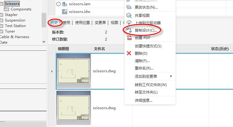

  1. 在 Vault Client 中,在要复制的文件上单击鼠标右键,然后选择“Copy Design”。
    如果要复制文件的特定版本,请从“历史”选项卡中在该版本上单击鼠标右键,然后选择“Copy Design”。

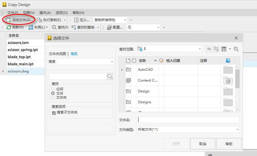

    单击工具栏上“文件”菜单中的“添加文件” 以添加要进行复制的其他文件。选择要复制的文件,然后单击“打开”。这些文件将添加到“Copy Design”对话框的主视图中。

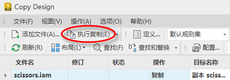

  3. 在工具栏上单击“执行复制” 以开始复制操作。
    需要执行几项预检查以确保:
    • 所有文件具有唯一名称(按文件夹)
    • 满足 Vault 唯一文件名规则
    • 选定的文件仍存在
    • 需要编辑的文件已启用写入
    • 需要编辑的文件由工作组站点所有
    所有成功的复制操作在主视图中都显示绿色复选标记。如果复制操作失败,将会显示红色的十字。将光标悬停在每个亮显行上的红色十字图标上可查看警告详细信息。您可以将受限制的文件列表导出为外部文件(xls、xlsx、txt、htm、html)以供参考。
    若要执行其他复制操作,请修改您的设置,然后单击“执行复制”。
