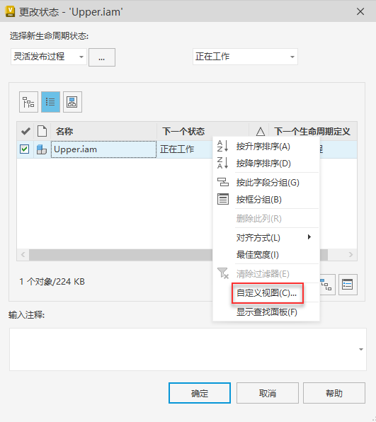

多个对话框中的列自定义
添加了自定义视图功能,以调整多个对话框(“更改状态”、“更改修订”、“更改类别”、“打包”、“同步特性”、“撤消检出”)中的列的视图。通过有效利用特性以及自定义视图,数据管理变得更适合于您的项目。
有关详细信息,请参见组织列

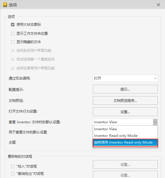

Inventor 文件视图选项
名为“始终使用 Inventor Read-only mode”的新选​项已添加到 Vault 选项中,用于查看 Inventor 文件设置。无论 DWF 文件是否可用,此选项始终可用。
有关详细信息,请参见配置 Vault Client 的 Vault 选项
