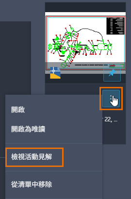

如何保留清單中的檔案並修改最近使用文件的顯示。
變更最近使用的文件清單的預覽顯示
- 在文件上方,選擇「格線檢視」(展示縮圖和文字) 或「清單檢視」(僅展示文字)。
- 在任一種檢視中,將游標懸停在「檔案類型」圖示上,可顯示檔案的來源路徑。
- 欄設定
在清單檢視中,右上角的欄設定 (齒輪) 圖示可讓您切換要顯示的欄及其顯示順序來自訂檢視。「名稱」和「固定」欄永遠分別顯示為第一欄和最後一欄。
釘住檔案
釘住檔案會使其顯示在清單頂部,直到您將其取消釘住為止。
- 格線檢視:將滑鼠移至檔案縮圖的左上方,直到您看到釘住圖示顯示。按一下以釘住檔案。
- 清單檢視:將滑鼠移至「固定」欄,直到您看到釘住圖示顯示。按一下以釘住檔案。
