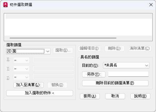

顯示一個對話方塊,其中列示了圖面內指定類型的所有項目。您可以選取要篩選的項目。例如,如果選取了物件類型「顏色」,則「選取」顯示可以為篩選選擇的顏色清單。
將目前「選取篩選」性質加入至篩選清單中。在目前工作階段作業期間,加入至未具名篩選的篩選性質一直可用,除非您以手動方式將其刪除。
使用顯示在「選取篩選」中的篩選性質取代篩選性質清單中選取的篩選性質。
將圖面內一個選取的物件加入至篩選清單中。
將選取的篩選性質移入「選取篩選」區來加以編輯。編輯過的篩選會取代選取的篩選。
從目前篩選中刪除選取的篩選性質。
從目前篩選中刪除所有列示的性質。
顯示、儲存與刪除篩選。
顯示已儲存的篩選。選取一個篩選,以使其成為目前篩選。具名篩選及其性質清單是從預設檔案 filter.nfl 載入的。
儲存篩選及其性質清單。篩選儲存在 filter.nfl 檔案中。名稱最多可有 18 個字元。
從預設篩選檔案中刪除一個篩選及其所有性質。
結束該對話方塊,並顯示「選取物件」提示,您可以在此處建立選集。目前篩選在您選取的物件上使用。
