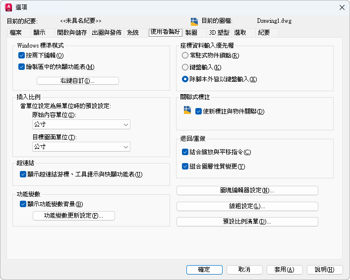

「使用者偏好」頁籤 (「選項」對話方塊)
OPTIONS (指令) 查找
選項清單
會顯示以下選項。
Windows 標準模式
控制按鍵與滑鼠右鍵的操作模式。
按兩下進行編輯
控制繪製區內的按兩下編輯模式。(DBLCLKEDIT 系統變數)
繪製區中的快顯功能表
控制預設、編輯和指令模式快顯功能表在繪製區中是否可用。(SHORTCUTMENU 系統變數)
如果已清除此選項,則按一下右鍵將被解譯為按 Enter。
右鍵自訂
顯示「右鍵自訂」對話方塊。該對話方塊為「繪圖區」選項中的「快顯功能表」提供了進一步的定義。(SHORTCUTMENU 系統變數)
插入比例
控制當目前圖面的插入比例設定為「無單位」時,用於將圖塊和圖面插入圖面的預設比例。
如需如何計算預設比例的資訊,請參閱關於圖塊單位和插入比例。
原始內容單位
設定 INSUNITS 設為 0 時的原始內容單位值。(INSUNITSDEFSOURCE 系統變數)
若選取「未指定 - 無單位」,則在插入物件時不調整其比例。
目標圖面單位
設定 INSUNITS 設定為 0 時的目標圖面單位值。(INSUNITSDEFTARGET 系統變數)
功能變數
設定與功能變數相關的偏好。
顯示功能變數背景
控制欄位是否顯示灰階背景。(FIELDDISPLAY 系統變數)
清除此選項時,顯示的功能變數與所有文字具有相同的背景。
功能變數更新設定
顯示「功能變數更新設定」對話方塊。(FIELDEVAL 系統變數)
座標資料輸入優先權
控制於指令行輸入的座標是否會取代常駐式物件鎖點。(OSNAPCOORD 系統變數)
常駐式物件鎖點
指定一直用常駐式物件鎖點取代座標輸入項目。(OSNAPCOORD 系統變數 = 0)
鍵盤輸入
指定一直用座標輸入取代常駐式物件鎖點。(OSNAPCOORD 系統變數 = 1)
除腳本外皆以鍵盤輸入
指定用座標項目取代常駐式物件鎖點 (腳本除外)。(OSNAPCOORD 系統變數 = 2)
關聯式標註
控制是建立關聯式標註物件、還是建立舊式非關聯式標註物件。
使新標註與物件關聯
建立關聯式標註,可以在修改了與其關聯的幾何圖形物件時自動調整其位置、方位和測量值。(DIMASSOC 系統變數)
超連結
控制與超連結顯示性質相關的設定。
顯示超連結游標、工具提示與快顯功能表
控制超連結游標、工具提示和快顯功能表的顯示。
(HYPERLINKOPTIONS 指令)
當您選取包含超連結的物件,然後於繪製區內按一下右鍵時,快顯功能表會提供其他超連結選項。
退回/重做
控制縮放與平移的退回和重做。
結合縮放與平移指令
將多個連續的縮放和平移指令群組為退回和重做作業的單一動作。
註: 不組合從功能表中啟動的平移和縮放指令,其永遠保持為獨立的動作。
組合圖層性質變更
群組「圖層性質管理員」中的圖層性質變更。
圖塊編輯器設定
顯示「圖塊編輯器設定」對話方塊。可使用此對話方塊控制圖塊編輯器的環境設定。
線粗設定
顯示「線粗設定」對話方塊。此對話方塊可用於設定線粗選項 (例如顯示性質和預設),亦可用於設定目前線粗。
預設比例清單
螢幕上將顯示「預設比例清單」對話方塊,可管理顯示在數個與配置視埠和出圖相關聯的對話方塊中的預設比例清單。您可以刪除所有自訂比例,並還原預設比例清單。
