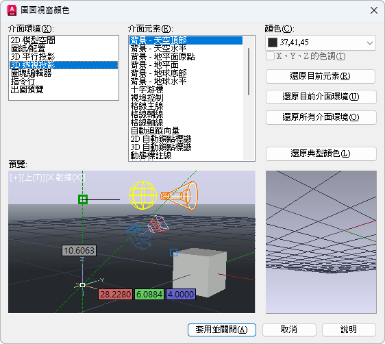

設定應用程式中每個介面環境的介面元素的顯示顏色。
OPTIONS (指令) 查找:
介面環境指作業環境,如模型空間。介面元素指在該介面環境中可見的項目,如十字游標指標或背景顏色。
會顯示以下選項。
介面環境就是環境,例如模型空間。根據介面環境,可以為介面元素指定不同的顏色。您所選取的介面環境會顯示相關聯元素的清單。選取介面環境、介面元素,然後選取一種顏色。
列示所選介面環境中的介面元素。介面元素指在介面環境中可見的項目,例如背景顏色。選取一個介面元素,然後選取一種顏色。
列示可套用於所選介面元素的顏色設定。您可以從顏色清單中選擇一種顏色,或選擇「選取顏色」來開啟「選取顏色」對話方塊。
染色使用將顏色彩度增加 50% 時指定的顏色明度 (亮度),套用純紅、藍和綠色相。
無法在 AutoCAD LT 中使用 Z 軸調。
控制是否將 X、Y 和 Z 軸的色調套用至以下介面元素:十字游標指標、自動追蹤向量、基礎平面格子及製圖工具提示。
將目前選取的介面元素還原為其預設顏色。
將目前選取的介面環境中的所有介面元素還原為其預設顏色。
將所有介面元素還原回其預設顏色設定。
僅將 2D 模型空間的介面元素還原為 AutoCAD 2008 典型顏色設定。
根據已定義的設定顯示圖面的預覽。
