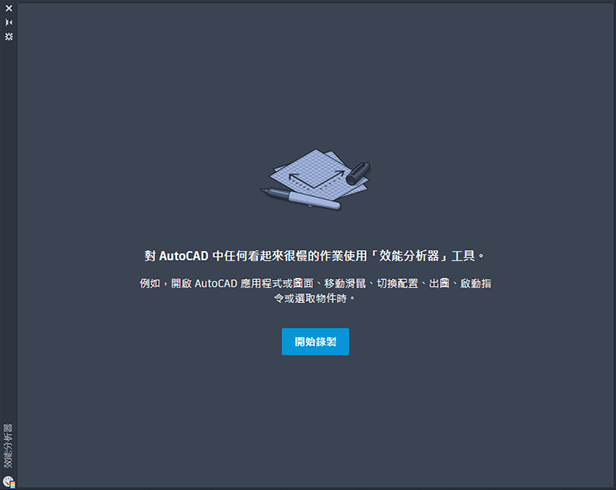

PERFANALYZER (指令)
開啟「效能分析器」選項板,您可以從中診斷 AutoCAD 中看起來很慢或沒有回應的作業。
查找
效能分析器可協助您診斷 AutoCAD 中看起來很慢或沒有回應的作業。
註: 必須使用管理員權限才能執行效能分析器。基於安全考量,務必永遠返回以有限權限操作您的電腦。

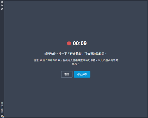

開始錄製
啟動「效能分析器」錄製器。
停止錄製
停止「效能分析器」錄製器並顯示結果。
取消
取消目前錄製並重設為「開始錄製」。
