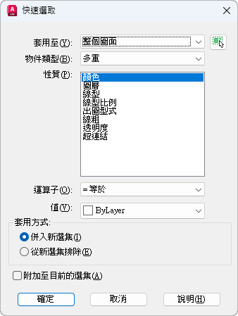

「快速選取」對話方塊
QSELECT (指令) 查找
選項清單
會顯示以下選項。
套用至
將篩選條件套用到整個圖面,或套用到目前選集 (如果有的話)。
如果已選取「附加至目前的選集」,篩選條件便會套用到整個圖面。
選取物件
暫時關閉「快速選取」對話方塊,可讓您選取要套用篩選條件的物件。
物件類型
指定要併入篩選條件中的物件類型。如果篩選條件套用到整個圖面,「物件類型」清單中將包括所有的物件類型,包括自訂的物件類型。否則,該清單僅包括所選物件的物件類型。
在 AutoCAD LT 中,如果您選取的物件類型不受支援,則會在「性質」選項板中以灰色顯示,且無法變更。
註: 「快速選取」不會選取或計算巢狀圖塊或以巢狀結構放在關聯式陣列物件中的圖塊。
性質
列示指定物件類型的可用性質。選擇其中之一以採用為選取篩選。如果您不想要篩選性質,請選擇「運算子」欄位中的「全選」。
註: 如果使用如 AutoCAD® Map 3D 這樣的應用程式或工具集在物件中加入功能分類,您就可以選取分類性質。
運算子
控制篩選的範圍。根據選取的性質,選項可包括「等於」、「不等於」、「大於」、「小於」及「* 萬用字元相符」。「* 萬用字元相符」只能用於可編輯的文字功能變數。使用「全選」選項來忽略所有性質篩選。
如需萬用字元搜尋的資訊,請參閱萬用字元參考。
值
指定篩選的性質值。
套用方式
指定新選集要併入或排除符合指定篩選條件的物件。選取「併入新的選集」,以建立一個僅由符合篩選條件的物件組成的新選集。選取「從新的選集排除」,以建立一個僅由不符合篩選條件的物件組成的新選集。
附加至目前的選集
指定是使用由 QSELECT 建立的選集取代目前選集,還是將該選集附加至目前選集。
註: QSELECT 指令支援自訂物件 (由另一應用程式建立的物件) 及其性質。如果自訂物件使用除標準性質之外的性質,則必須執行此自訂物件的來源應用程式,QSELECT 才能使用這些應用程式特定的性質。
