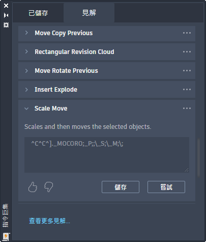

「見解」頁籤 (指令巨集選項板)
根據您在產品中執行的指令順序相符項,列示最新收到的巨集見解。
COMMANDMACROS (指令) 查找
巨集見解根據您經常使用的指令提供指令巨集建議。您可以從此頁籤嘗試指令巨集建議,如果有用,可以儲存到「已儲存」頁籤中。儲存後,您可以使用設計好的指令巨集或個人化指令巨集,以進一步最佳化您的工作流程,或使其符合您公司或客戶的標準。
選項清單
會顯示以下選項。
巨集見解
列示的每個巨集見解均包含名稱、描述和關聯的指令巨集字串。收闔時,只會顯示巨集見解的名稱。
展開巨集見解時,可以使用以下選項:
  • 描述 - 顯示嘗試或執行指令巨集時將執行之動作的資訊。
    註: 某些關聯的指令巨集包含可讓您嘗試該見解的預設值。這些預設值會在描述後面以註解方式帶出。將巨集加入「已儲存」頁籤後,您可以使用「在 CUI 中編輯」選項在自訂使用者介面 (CUI) 編輯器中編輯該指令巨集。
  • 指令巨集字串 - 顯示嘗試或執行指令巨集時要執行的巨集字串。
  • 這有用嗎? - 用於提供巨集見解回饋的控制項。
  • 儲存 - 將巨集見解做為指令巨集加入「已儲存」頁籤,從該頁籤中可以使用它。
  • 嘗試 - 執行與指令巨集關聯的巨集字串。
展示更多選項 (...)
此功能表可讓您對巨集見解執行以下動作:
  • 關閉 - 抑制巨集見解的顯示。
查看更多見解
顯示「開始」頁面,並將「巨集見解」頁籤設定為目前頁籤。從「巨集見解」頁籤中,您可以檢視其他可用的個人化見解。
