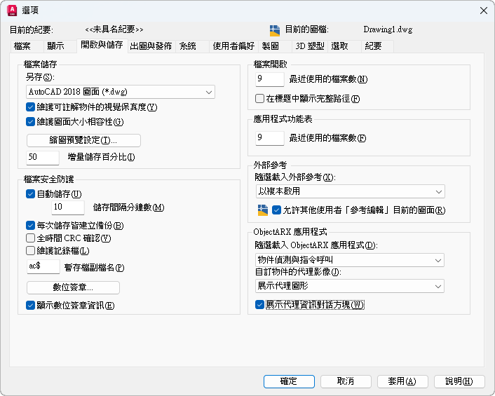

OPTIONS (指令) 查找
以上某些選項無法在 AutoCAD LT 中使用。
會顯示以下選項。
控制與儲存檔案相關聯的設定。
用 SAVE、SAVEAS、QSAVE 以及 WBLOCK 儲存檔案時,顯示使用的有效檔案格式。此選項所選取的檔案格式會成為儲存圖面時的預設格式。
控制儲存圖面時是否保持其視覺保真度。 (SAVEFIDELITY 系統變數)
可註解物件可能具有多種比例表現法。可註解物件已分解,比例表現法已儲存至個別圖層,該圖層以其原始圖層名稱附加一個數字的方式命名。
控制開啟和儲存圖面時的大型物件大小限制支援。 (LARGEOBJECTSUPPORT 系統變數)
顯示「縮圖預覽設定」對話方塊,該對話方塊可控制儲存圖面後是否更新縮圖預覽。
設定圖檔中潛在浪費空間的百分比。完整儲存可刪除浪費的空間。增量儲存較快,但會增加圖面的大小。 (ISAVEPERCENT 系統變數)
如果您將「增量儲存百分比」設成 0,則每一個儲存都是完整儲存。要取得最佳化效能,可將此值設定為 50。如果硬碟空間不足,請將此值設定為 25。如果將此值設為 20 或更小,SAVE 與 SAVEAS 指令的執行速度將顯著變慢。
協助防止遺失資料及偵測錯誤。
以指定的時間間隔自動儲存圖面。您可使用系統變數 SAVEFILEPATH 來指定全部自動儲存檔案的存放位置。SAVEFILE (唯讀) 儲存自動儲存檔案的名稱。
儲存間隔分鐘數:當「自動儲存」打開時,指定儲存圖面的頻率。(SAVETIME 系統變數)
控制儲存圖檔時是否建立 BAK 檔。 (ISAVEBAK 系統變數)
若要取得有關使用備份檔案的資訊,請參閱〈關於建立及還原備份檔案〉。
(無法在 AutoCAD LT 中使用)
指定是否在每次物件被讀取到圖面中時執行 CRC。CRC 是一種錯誤檢查機制。如果圖面損壞而您認為是硬體發生問題或軟體錯誤,請打開本選項。
將文字視窗中的內容寫入記錄檔。(LOGFILEMODE 系統變數,另請參閱〈LOGFILEPATH〉和〈LOGFILENAME〉)
指定暫存檔的唯一副檔名。預設副檔名為 .ac$。
提供選項供您在儲存數位簽章時將其加入至圖面。
開啟帶有有效數位簽章檔案時,顯示數位簽章資訊。(系統變數 SIGWARN)
控制最近使用的檔案以及開啟檔案的相關設定。
「檔案」功能表中會列示最近使用的檔案,以利於快速存取,此選項則用於控制檔案清單的數目。有效值從 0 到 9。
在圖面的標題欄中或應用程式視窗標題欄 (圖面最大化時) 中,顯示作用中的圖面的完整路徑。
控制在應用程式功能表的「最近使用的文件」快速功能表中列示的最近使用的檔案的數目。有效值為 0 至 50。
控制有關編輯或載入外部參考的設定。
打開與關閉外部參考的隨選載入,並控制開啟參考圖面還是複本。 (XLOADCTL 系統變數)
控制在其他圖面仍在參考的情況下,是否可以透過現地方式來編輯目前圖面。 (XEDIT 系統變數)
控制 AutoCAD Runtime Extension 應用程式與代理圖形的相關設定。
指定是否以及何時隨選載入某些應用程式。 (DEMANDLOAD 系統變數)
控制圖面中代理物件的顯示。 (PROXYSHOW 系統變數)
建立代理物件時顯示通知。 (PROXYNOTICE 系統變數)
