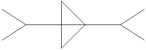

使用可見性狀態,您可以透過不同圖形表現法建立圖塊。
可見性狀態是一個自訂性質,僅允許指定的幾何圖形顯示在圖塊參考中。例如,使用可見性狀態時,您可以將以下四種熔接符號結合成單一動態圖塊。
結合幾何圖形後,您便可以加入可見性參數。
您可以為每個熔接符號建立並命名不同的可見性狀態 (例如,WLD1、WLD2、WLD3 和 WLD4)。在以下範例中,WLD1 可見性狀態會顯示在圖塊編輯器中。呈灰顯狀態的幾何圖形,無法在 WLD1 可見性狀態中顯示。
