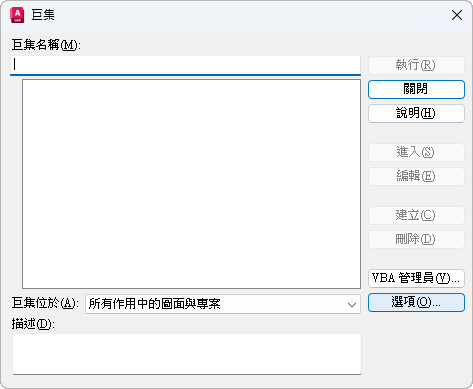

會顯示以下選項。
指定您要執行、編輯、刪除或建立的巨集名稱。
列示在「巨集位於」中選取的圖面或專案中找到的所有巨集。
指定專案或圖面,其巨集可從巨集清單中取得。如果未列示專案或圖面,請按一下「VBA 管理員」以將其載入。
說明選取的巨集。
執行選取的巨集。
顯示 Visual Basic 編輯器,並開始執行巨集。執行動作將暫停在第一行可執行碼。
顯示 Visual Basic 編輯器和選取的巨集。
使用「巨集名稱」中指定的名稱來建立巨集,然後顯示「Vsual Basic 編輯器」和新巨集的空程序。
如果沒有為新巨集指定專案檔或圖面,將顯示「選取專案」對話方塊。
如果選擇「是」,則刪除既有巨集中的程式碼,並以指定名稱新建一個空巨集。
刪除所選取的巨集。
顯示「VBA 管理員」。
顯示「VBA 選項」對話方塊。
