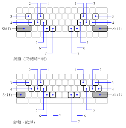

在美國英文鍵盤上按住 Shift 鍵加上列示的其中一個鍵,可使用暫時取代。例如,按 Shift+E 或 Shift+P 可暫時抑制端點物件鎖點。
暫時取代鍵 描述 暫時取代鍵 描述
E 或 P (1)
抑制端點物件鎖點
D 或 L (5)
抑制所有鎖點與追蹤
S 或 ; (2)
執行物件鎖點選取
C 或 , (6)
抑制中心點物件鎖點
Q 或 ] (3)
抑制物件鎖點追蹤
V 或 M (7)
抑制中點物件鎖點
A 或 ' (4)
抑制所有物件鎖點
鍵盤插圖顯示美國/日本和歐洲鍵盤配置中暫時取代鍵的預設位置。
註: 表格中括號內的數字,對應鍵盤插圖中的編號圖說。如果您使用的鍵盤配置不是美國英文,請使用適當的插圖找出對應的按鍵。
Keyboard diagrams for U.S./Japan and European layouts showing the locations of the numbered temporary override keys referenced in the table.
