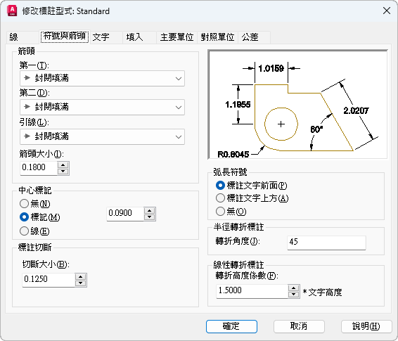

DIMSTYLE (指令) 查找:
控制標註箭頭的外觀。
會顯示以下選項。
設定第一條標註線的箭頭。變更第一個箭頭的類型後,第二個箭頭會自動變更以與其配合。(DIMBLK1 系統變數)
若要指定使用者定義的箭頭圖塊,請選取「使用者箭頭」。顯示「選取自訂箭頭圖塊」對話方塊。選取使用者定義的箭頭圖塊的名稱 (圖塊必須在圖面中)。
設定第二條標註線的箭頭。(DIMBLK2 系統變數)
設定引線的箭頭。(DIMLDRBLK 系統變數)
顯示與設定箭頭的大小。(DIMASZ 系統變數)
控制直徑標註與徑向標註的中心標記和中心線的外觀。
DIMCENTER、DIMDIAMETER 與 DIMRADIUS 指令均使用中心標記與中心線。對於 DIMDIAMETER 和 DIMRADIUS,僅當您將標註線放置在圓或弧外側時,才能繪製中心標記。
設定要使用的中心標記或線的類型。
不建立中心標記或中心線。該值在 DIMCEN 系統變數中儲存為 0。
建立中心標記。在系統變數 DIMCEN 中,中心標記的大小儲存為正值。
建立中心線。在 DIMCEN 系統變數中,中心線的大小儲存為負值。
顯示與設定中心標記或中心線的大小。(系統變數 DIMCEN)
控制標註切斷的間隙寬度。
顯示並設定用於標註切斷的間隙的大小。
控制弧長標註中弧符號的顯示。(DIMARCSYM 系統變數)
將弧長符號置於標註文字前方。(DIMARCSYM 系統變數)
將弧長符號置於標註文字上方。(DIMARCSYM 系統變數)
抑制弧長符號的顯示。(DIMARCSYM 系統變數)
控制轉折 (鋸齒) 半徑標註的顯示。
通常會在圓或弧的中心點位於頁面之外時,建立轉折半徑標註。
決定轉折半徑標註中標註線的橫線段角度。(DIMJOGANG 系統變數)
控制線性標註轉折的顯示。
標註不能準確表示實際測量值時,常會在線性標註中加入轉折線。典型情況是實際測量值小於所需的值。
決定轉折的高度,其由組成轉折的兩個角頂點之間的距離決定。
顯示範例標註影像,該影像可展示您變更標註型式設定後的效果。
