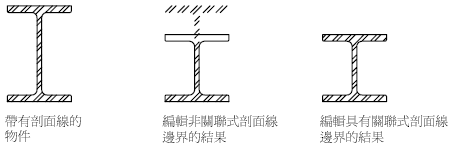

填充線邊界和關聯性
在以下插圖中,混凝土填充線有邊界,而泥土填充線沒有邊界。
有邊界的填充線預設為關聯式填充線,也就是填充線物件與填充線邊界物件彼此相關聯:對邊界物件的變更會自動套用至填充線。
若變更非關聯性填充線的原始邊界時,該填充線不會被更新。
