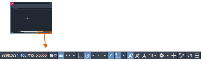

在哪裡
狀態列會顯示在應用程式的右下角。

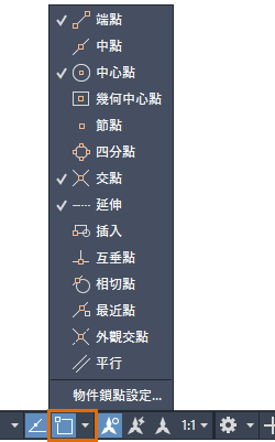

  3. 按一下箭頭,或以右鍵按一下「物件鎖點」圖示上的任意位置,以顯示相關聯的功能表。
    1. 勾選或清除個別的物件鎖點設定。
    2. 按一下「物件鎖點設定」以開啟「製圖設定」對話方塊的「物件鎖點」頁籤。

狀態列上的座標顯示
您也可以在狀態列上顯示游標座標。依預設,座標顯示是處於關閉狀態。
  1. 按一下「自訂」。
  2. 勾選「座標」。
  3. 以右鍵按一下「座標」工具可顯示選項的功能表。
