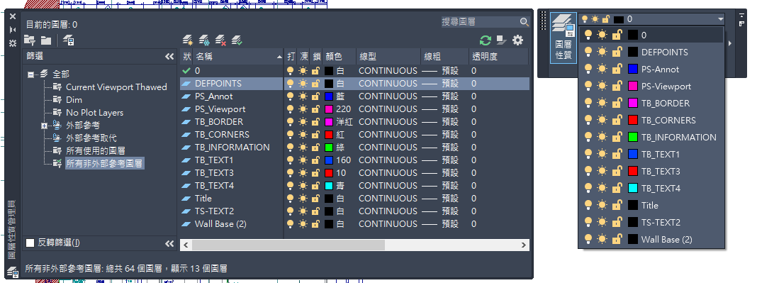

因為圖層是組織和控制圖面中性質的中心,所以複雜的圖面可能會包含幾百個圖層。如果不想捲動所有這些圖層,您是否知道可以在「圖層性質管理員」和「圖層」下拉式清單中減少顯示的圖層數目,只要顯示您正在使用的圖層?
若要指定列示哪些圖層,您可以建立圖層篩選。例如,您可以定義一個圖層篩選,從「圖層性質管理員」和「圖層」下拉式清單中列示的圖層,排除與貼附的外部參考關聯的所有圖層。

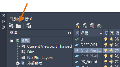

  2. 在功能區上,按一下「常用」頁籤 > 「圖層」面板 > 「圖層性質」。 查找

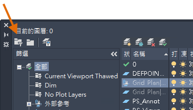

  3. 在「圖層性質管理員」的「篩選」窗格上,按一下「新性質篩選」。
    如果「篩選」窗格未顯示,請以滑鼠右鍵按一下「圖層」清單區域,然後選擇「展示篩選樹」。

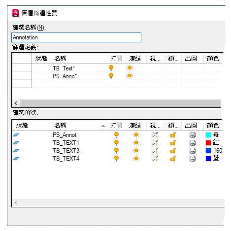

  5. 在「篩選定義」格線中,指定下圖所顯示的性質值,或與圖面相關的性質值,以控制當套用圖層篩選時要列出哪些圖層。
    套用圖層篩選時,只有其性質符合「篩選定義」格線每一列指定之所有性質值的圖層,才會出現在產生的圖層清單中。例如,上圖中「篩選定義」格線的第一列指定
    • 其名稱以 TB_Text 開頭、
    • 打開,而且
    • 解凍的所有圖層,才會包含在圖層篩選中。
    上圖中,從兩個篩選定義所產生的圖層會合併,以決定套用圖層篩選後要顯示哪些圖層。

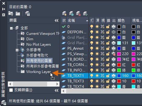

  3. 在「圖層性質管理員」的「篩選」窗格上,按一下「新群組篩選」。

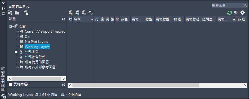

  4. 輸入篩選的名稱。因為還沒有圖層屬於篩選,所以圖層清單是空的。
  5. 選取其他篩選 (例如「所有使用的圖層」),以顯示可加入到群組篩選中的圖層清單。
  6. 若要將圖層加入群組篩選,請拖曳圖層並將其放在群組篩選中。
    註: 您可以使用此方法隨時將圖層名稱加入群組篩選中。

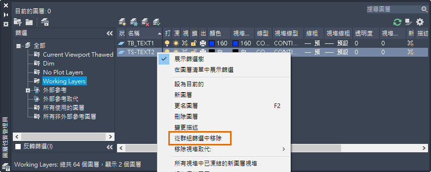

  7. 若要從篩選中移除圖層,請選取圖層,按一下右鍵,然後選取「從群組篩選中移除」。
