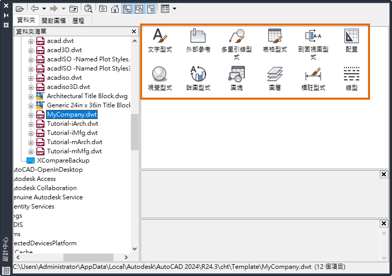

  1. 按一下「檢視」頁籤 > 「選項板」面板 > 「設計中心」 查找
  2. 在「設計中心」工具列上,按一下「載入」。
  3. 導覽至包含您要匯入之型式的圖面或圖面樣板,然後按一下「開啟」。
    可匯入的項目會顯示在右上方面板中。

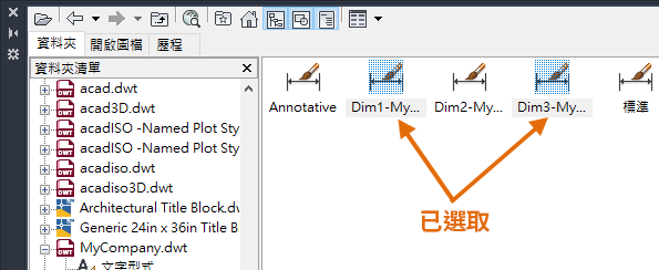

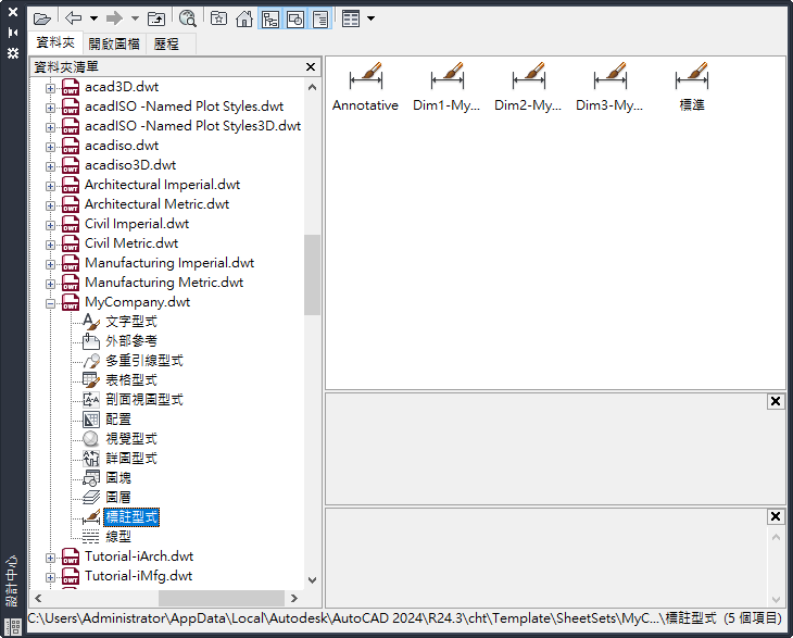

  4. 在右上方面板中按兩下「標註型式」,開始建立標註型式。
    圖面或樣板中定義的標註型式會顯示出來。

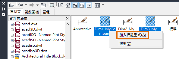

  5. 選取要匯入至目前圖面的型式。使用 Ctrl 或 Shift 鍵可選取多個型式。
  6. 按一下右鍵,再按一下「加入標註型式」。
    標註型式就會加入到目前圖面中。
    註: 不會匯入或更新目前圖面中存在的標註型式。

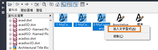

  8. 按兩下文字型式,可檢視所選樣板中的文字型式。
  9. 選取要匯入的型式,按一下右鍵,然後按一下「加入文字型式」。
  10. 對要匯入至目前圖面的任何其他型式重複上述作業。

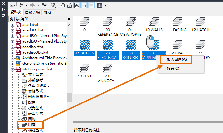

註: 您也可以從「設計中心」匯入圖層定義。
