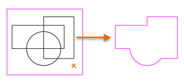

下列步驟的目的是要以連續或重疊的物件所圍住的區域,產生封閉的聚合線。
  1. 建立一些幾何圖形,如下圖所示。
  2. 為名為 00 邊界的邊界建立圖層。使用特殊的顏色,並使其成為目前的圖層。

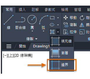

  3. 從「常用」頁籤的「繪製」面板,按一下「邊界」或輸入 BOUNDARY 指令。
    註: 如果邊界很複雜,您可能需要拉近到想要的區域,才能避免收到錯誤訊息。
    「邊界建立」對話方塊會顯示幾個選項。在大多數情況下,預設設定就是最好的選項。確保物件類型設為「聚合線」。
  4. 按一下「確定」,然後在點 1 與點 2 的內部區域內按一下。
    這時會產生兩個獨立的封閉聚合線。
  5. 如果要清楚地看到聚合線,請如下圖所示移動產生的聚合線。
  6. 繼續,然後刪除產生的聚合線。
