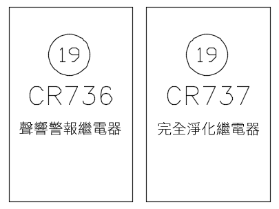

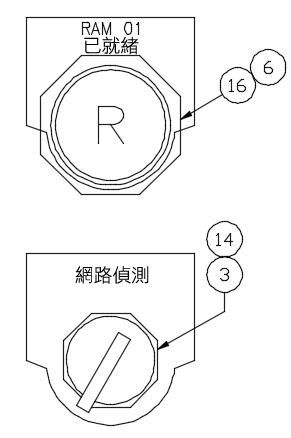

將料件號碼件號加入到元件的步驟
插入包含所選元件之料件號碼的件號。為具有多個料件號碼的元件選取件號方向。
插入件號
按一下
「面板」頁籤
「插入元件外形圖」面板
「件號」
查找
選取件號的元件。
選取引線的起點位置。
如果元件有多個料件號碼,請鍵入
D
並輸入一個字母,從可用件號方向選項中選取。
選取引線的其餘點。
按 Enter 完成引線並插入件號。
選取其他元件或按 Enter 結束指令。
插入件號 (不含引線)
按一下
「面板」頁籤
「插入元件外形圖」面板
「件號」
查找
選取件號的元件。
選取件號位置。
按下 Enter。
