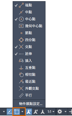

選取您要顯示在狀態列上的工具,以及您想要隱藏的工具。

| 按鍵 | 狀態列圖示 | 功能 | 描述 |
| F3 |
| 物件鎖點 | 打開與關閉物件鎖點。 |
| F4 |
| 3D 物件鎖點 | 打開與關閉其他的 3D 物件鎖點。 |
| F7 |
| 格線顯示 | 打開與關閉格線顯示。 |
| F8 |
| 正交 | 將游標移動鎖住為水平或垂直。 |
| F9 |
| 格線鎖點 | 將游標移動限制為指定的格線間距。 |
| F10 |
| 極座標追蹤 | 導引游標移至指定的角度。 |
| F11 |
| 物件鎖點追蹤 | 從物件鎖點位置水平和垂直追蹤游標。 |
