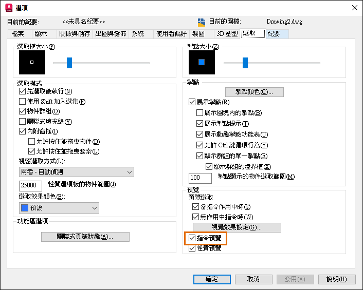

指令預覽預設已開啟。確保它已開啟。

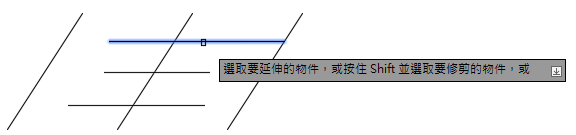

在指令視窗或動態輸入方塊中鍵入 ex (EXTEND 指令),然後按 Enter。
您將看到線延伸的預覽。線的延伸是暫時的,直到您選取該直線。

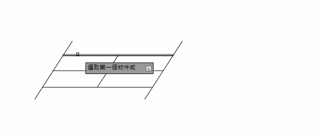

如果已結束 EXTEND 指令,請於指令提示下輸入 trim。
此時會顯示修剪結果的預覽。點選框旁邊也會顯示游標徽章,以指示修剪作業。

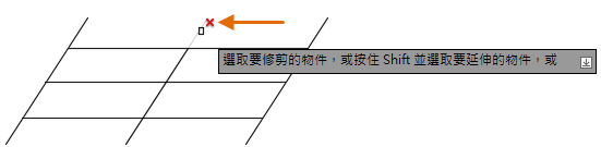

假設指令預覽已開啟,但在編輯時仍無法看到互動式預覽。
指令預覽支援大多數 2D 物件。但是,當您嘗試執行的編輯動作無法套用至物件時,指令預覽可能無法運作。此外,當目前指令完全不支援指令預覽時,可能不會顯示預覽。
AutoCAD 會顯示錯誤訊息或通知,說明您 (通常是在指令視窗中) 無法執行某些動作的原因。開啟游標徽章和動態輸入後,指令預覽可通知您是否可以執行目前作業以及結果,而無需先完成指令或預期動作。
當動態輸入開啟時,會在游標附近的工具提示中顯示提示。變更圖面時,您可以輕鬆查看支援的物件、動作或錯誤訊息,而無需在游標位置與指令行之間移動焦點。

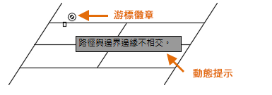

游標徽章是顯示在十字游標或點選框游標附近的小圖示。它們是動態的,有助於識別您將要執行的編輯作業。
將游標懸停在鎖住圖層上的物件上時,會顯示鎖住徽章 (
)。解鎖圖層以選取您想要的物件。
停止游標徽章 (
) 非常方便,因為它會指示允許物件還是允許動作。此徽章可讓您更輕鬆地了解您嘗試執行不支援的作業;建立圓角或選取無效邊界以進行修剪時,您可能使用過大的半徑。在您為作用中的指令選取支援的物件或允許的動作之前,也不會顯示預覽。
游標徽章預設處於開啟狀態。CURSORBADGE 系統變數可控制某些游標徽章在繪圖區域中的顯示。
