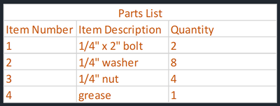

是否曾想要將零件清單、門窗明細表,或試算表、PDF 或 Word 文件中的某些文字複製到 AutoCAD?或者,您想要在配置和圖面之間複製 AutoCAD 幾何圖形和其他物件。使用剪貼簿可以讓您從 AutoCAD 外的應用程式和 AutoCAD 內的幾何圖形複製文字和表格變得簡單。

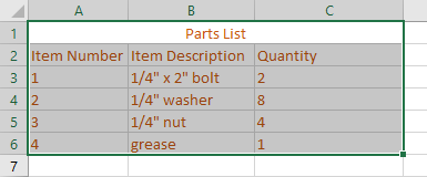

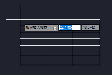

例如,如果您的試算表有資料,可以將資料複製並貼到 AutoCAD 中成為表格。這是一個使用既有資料在 AutoCAD 中快速有效率建立新表格的方法。
我們先從將試算表的資料複製到 AutoCAD 圖面的範例開始。
您也可以於指令提示下輸入 PASTECLIP。

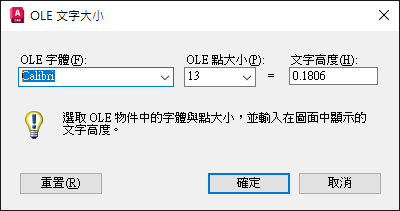

在此示範中,我們將使用預設值,然後按一下「確定」。

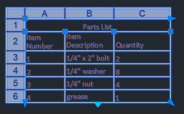

表格的 OLE 物件會貼到 AutoCAD 圖面中。由於表格是 OLE 物件,因此您無法編輯文字或變更表格。如果選取表格,您只會看到一個有掣點的框可調整大小,沒什麼特別。
此表格會嵌入 AutoCAD 圖面中,不會連結到原始試算表。對試算表所做的變更不會反映在 AutoCAD 嵌入的物件中。請參閱資料連結管理員,以進一步瞭解在 AutoCAD 中連結表格資料。

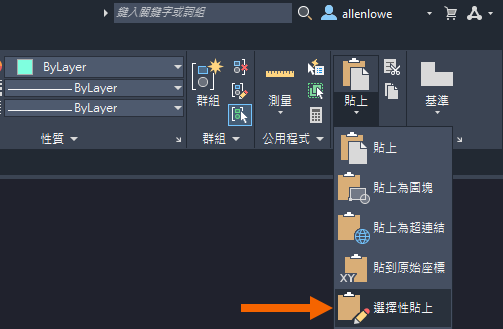

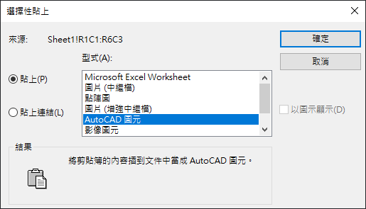

我們現在再試一次,但這次使用「選擇性貼上」選項。
您也可以於指令提示下輸入 PASTESPEC。
有幾個選項可將資訊貼到 AutoCAD。這些選項會根據來源應用程式而變更。您可能需要做一些測試,看看哪個選項最適合您。
以上範例只是使用「選擇性貼上」將其他應用程式的資訊 (例如 PDF 或 Word 文件的文字或影像) 複製到 AutoCAD 的多種方式之一。它們都依照相同的程序。使用「選擇性貼上」對話方塊中的不同選項,可能需要做一些實驗才能獲得您要尋求的結果。

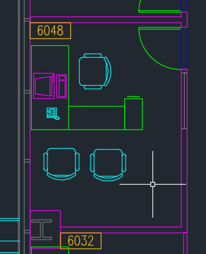

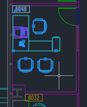

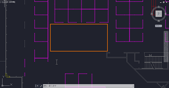

在配置或圖面之間複製 AutoCAD 物件最快的方式是選取要從一個圖面中複製的物件,然後貼到另一個圖面中。在此示範中,我會將這間辦公室的物件複製到其他圖面。
請用您自己的圖面一起執行,或選擇其中一個已安裝的範例圖面。
您也可以於指令提示下輸入 COPYCLIP。
很簡單,對吧?在圖面之間複製的物件會保留原始物件所有的圖層、線粗、顏色和其他性質。所有物件都會以個別物件貼到新圖面中,就像在原始圖面中一樣。

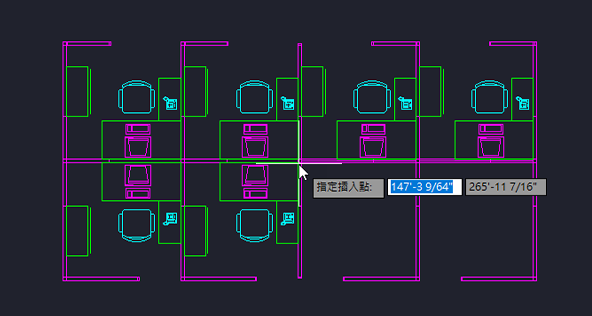

但是,如果您可以建立物件的複本,然後在將複本貼到配置或圖面中時建立圖塊,會怎麼樣?

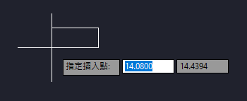

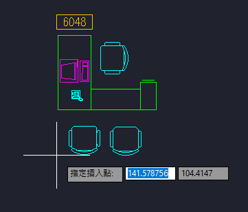

現在,我們複製之前所複製的物件並建立圖塊。
您也可以在指令提示下輸入 PASTEBLOCK,或按 Shift+Ctrl+V。

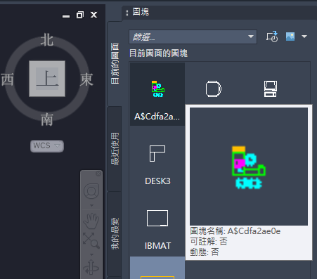

選取的物件會做為圖塊貼入圖面中。
從「圖塊」選項板可依需要插入新圖塊。
最好的作法是,您可以使用 RENAME 指令為圖塊指定有意義的名稱。您也可以使用 BEDIT 指令調整基準點並變更圖塊的其他性質。
使用「貼上為圖塊」可以很快速建立圖塊。

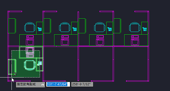

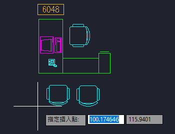

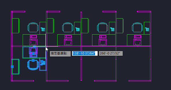

現在,您知道如何在 AutoCAD 中複製物件並貼上成為圖塊,但是,如果您要在複製物件並使用插入點貼上物件時選取基準點,該怎麼辦?
您也可以於指令提示下輸入 COPYBASE。
現在,您知道如何使用插入點將選取的物件貼到圖面或配置中。

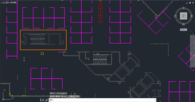

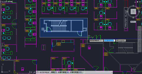

我要向您示範的下一個貼上選項是「貼到原始座標」。假設您正在處理的辦公大樓有幾層樓。您想要從一層樓將樓梯複製到另一層樓,並知道樓梯會在圖面之間完美地排成一排。完成此作業的一種方法是使用「貼到原始座標」選項。
這與原始圖面位於相同的座標位置。
您也可以於指令提示下輸入 PASTEORIG。
樓梯會使用前一個圖面中的原始座標貼到圖面中。在圖面之間複製物件時,這是保持幾何圖形排列的絕佳方式。
