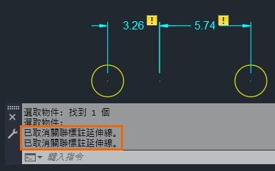

有沒有想過,為什麼某些標註會在幾何圖形變更時更新,某些標註不會?更新的標註會與其測量的幾何圖形連結或關聯。這稱為標註關聯性。標註可以是關聯式標註,也可以是非關聯式標註,取決於標註建立的方式。如果刪除或分解標註測量的幾何圖形,標註也會取消關聯。
標註變為分離時,AutoCAD 會在指令提示下通知以下其中一則訊息:

例如,黃色徽章表示此圖面有兩個標註,這兩個標註與它們測量的幾何圖形沒有關聯。

註解監控處於作用中時,會在已遺失關聯性的標註上顯示黃色徽章。遺失關聯性的常見原因是幾何圖形已刪除或明顯修改;如果幾何圖形只是移動或重調大小則不一定會遺失關聯性。

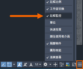

按一下「註解監控」狀態列按鈕,可打開
和關閉
註解監控。
註解監控處於作用中時,狀態列會新增「註解監控」圖示。
如果您沒有看到「註解監控」狀態列按鈕,請按一下狀態列最右端的「自訂」
,然後選取「註解監控」。

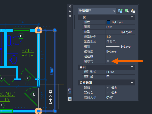

當註解監控關閉時,則不會顯示標註是關聯式標註或非關聯式標註的視覺指標。您可以使用「性質」選項板或 LIST 指令來確認標註的狀態。

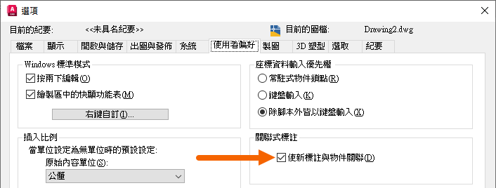

所有新標註預設都是關聯式的。這可在「選項」對話方塊中變更。

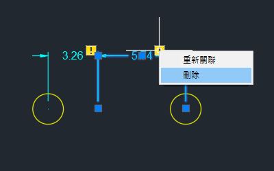

標註上會顯示一個黃色徽章,指出標註不再與圓相關聯。刪除中間的圓會建立兩個取消關聯的標註。
由於設計改變了,我們現在有兩個取消關聯的標註。為了修正,我們將刪除不再需要的標註,並將其他標註重新關聯至剩餘的圓。

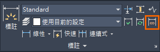

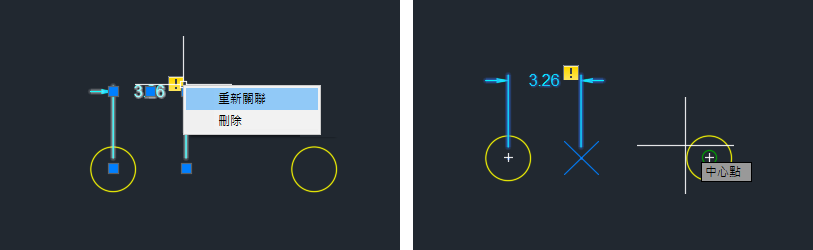

有兩種方法可以執行此作業,一種是從功能區,另一種是按一下標註上的黃色徽章。這兩種方法都類似。在以下範例中,我們按一下黃色徽章,然後使用功能表。
請注意,標註上不再顯示黃色徽章。這表示標註現在與兩個圓的中心相關聯。
標註會顯示圓之間的新距離。
