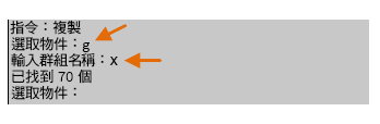

使用 GROUP 指令,只需選取您要關聯在一起的物件 (1、2),然後按 Enter。然後,當您選取群組中的任何一個物件 (3),會選取所有群組的物件。群組邊界框的中心會顯示掣點,以供您存取所有掣點作業。

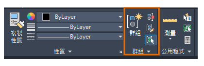

為了方便在功能區上存取群組的控制項,請找出「常用」頁籤,「群組」面板。
面板中的指令包括「群組」和「取消分組」,加上...
「群組」。 查找
物件現在屬於一個群組。
打開群組選取時,群組的複本也是一個獨立的群組。
「群組選取打開/關閉」 查找
「群組」面板
「取消分組」。 查找
