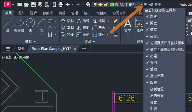

尋找其他快速存取簡單圖層控制的方式?您可能想要將「圖層清單」控制項加入快速存取工具列。如果您想要透過關閉功能區來最大化螢幕空間,此功能就特別實用,但您仍需要切換作用中的圖層,或是開啟或關閉圖層。
若要將「圖層清單」控制項加入快速存取工具列,只需按一下快速存取工具列上的「自訂」下拉式清單,然後選取「圖層」即可。

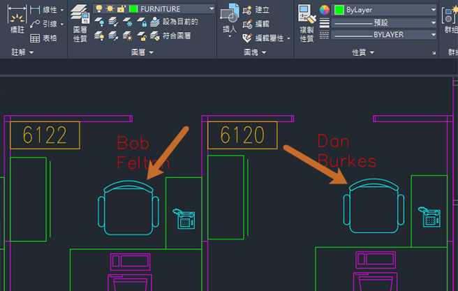

某些圖面可能包含數百個圖層,特別大的圖面可能包含數千個圖層。在非常長的圖層清單中捲動和尋找特定圖層通常不實用。「設為目前的」(LAYMCUR 指令) 是一種能夠很方便變更目前圖層的方式。
假設您要讓 FURNITURE 圖層變成目前圖層。當然,您可以直接開啟圖層清單並捲動,直到找到 FURNITURE 圖層。但是,我們改為使用「設為目前的」快速變更目前圖層。
。 查找
FURNITURE 圖層現在是目前圖層。

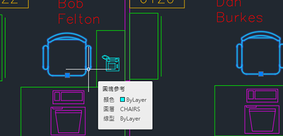

如名稱所示,「變更為目前圖層」(LAYCUR 指令) 會將物件從一個圖層變更為另一個圖層。
假設您要使用「變更為目前圖層」,將這些椅子從 CHAIR 圖層變更為 FURNITURE 圖層。
。 查找
椅子現在位於 FURNITURE 圖層上。

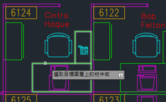

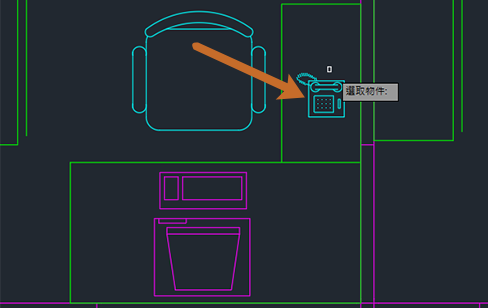

與上節中提到的「變更為目前圖層」類似,「符合圖層」(LAYMCH 指令) 會變更物件的圖層。差別在於,「符合圖層」的兩個圖層都不需要是目前圖層。
假設您要將電話放到 CPU 圖層上。

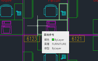

。 查找
電話現在位於 CPU 圖層。

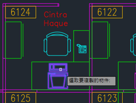

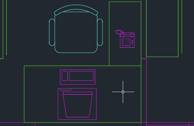

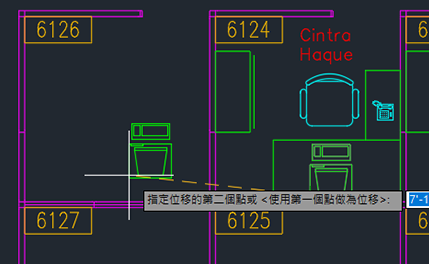

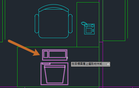

使用前兩個指令,我們變更了圖面中既有物件的性質。但假設您想要複製物件,並將這些物件放在不同的圖層上。您可以使用「將物件複製到新圖層」(COPYTOLAYER 指令) 來完成。
這次假設您想要將此電腦複製到 FURNITURE 圖層。
。 查找

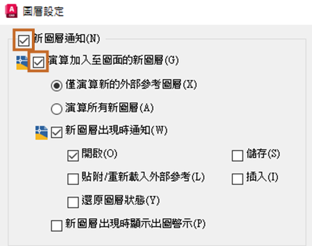

當圖面中加入任何新圖層時,您可以讓程式自動通知您。貼附外部參考或插入圖塊時,可能會加入新圖層。此外,如果您使用共用圖面,其他提供者可能會加入新圖層。
當「圖層通知」功能開啟時,如果隨後加入一個新圖層,在牽涉到檔案處理、圖層狀態或出圖的指定作業之後,將會顯示訊息通知或對話方塊訊息。狀態列中也會顯示圖示,警示您有新圖層。
我們來嘗試為新圖層設定自動通知。
。 查找
每個選項都會指出通知將於何時顯示。因此,如果選取了「開啟」並出現了新圖層,則當您開啟圖面時會顯示通知。如果選取了「儲存」並且有新圖層,則每次您儲存時都會顯示通知。
