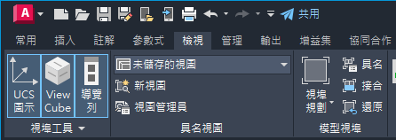

首先,如果 UCS 圖示沒有顯示,請按一下「檢視」頁籤開啟,然後切換「UCS 圖示」控制項。
註: 您也可以在指令提示下輸入 UCSICON,然後選擇「打開」。

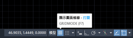

我們也要按一下狀態列上的格線,確保格線已開啟。這會打開或關閉格線。

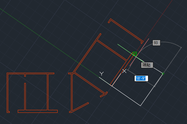

在此範例中,我在此樓板平面圖中會將 UCS 對齊有角度的牆。

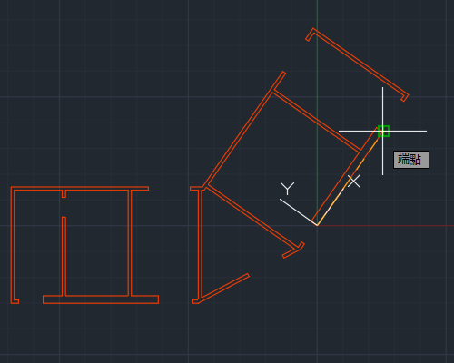

  1. 按一下 UCS 圖示。
  2. 按一下移動掣點。UCS 圖示現在應該會隨著游標移動。
  3. 將其拖曳到牆的端點,然後使用「端點」物件鎖點,以確保正確放置。

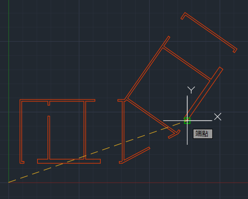

  4. 將 UCS 圖示重新定位後,按一下 x 軸尾端的圓形掣點,並鎖點到牆的端點。
    沿著 UCS 的 x 軸,您也會發現游標與格線會旋轉而與牆平行。
    現在,您可以輕鬆地將所有新的線對齊建築物旋轉過的牆。

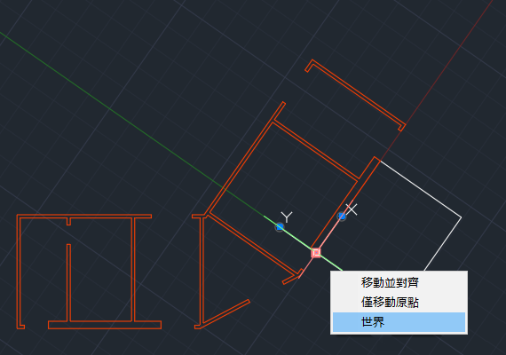

將 UCS 重置為世界座標系統
將 UCS 對齊這些牆後,您可能會想知道要如何回復原來的行為。您可以選取 UCS 圖示,將游標懸停在移動掣點,然後選擇「世界」。
這會將 UCS 設回「世界座標系統 (WCS)」。
